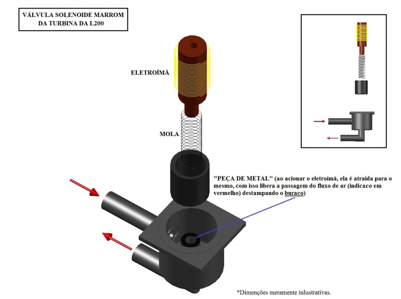

    Pode ser a válvula solenoide de controle da turbina. Dê uma olhada!
    segue em anexo fotos desse equipamento.
    http://www.youtube.com/embed/2wD5rlz0o9g?wmode
    Respeitosamente,L200 HPE Sport Automatica Problema com Turbo-codigo-valv-solenoide.jpgL200 HPE Sport Automatica Problema com Turbo-esquema-da-va-lvula-solenoide-l200.jpg

    Citação Postado originalmente por tiago-trcm Ver Post
    Tiago
    Ola thiago acho q e isso que esta acontecendo com a minha l200 ,porque a manguira mucha , vou amanha na oficina e ver o sensor, muito obrigado por ajudar
    Tive o mesmo problema em uma L200 sport gls 2006 e era exatamente esse sensor aí. Depois que troquei virou outro carro. Fumaçava demais e não tinha força.
