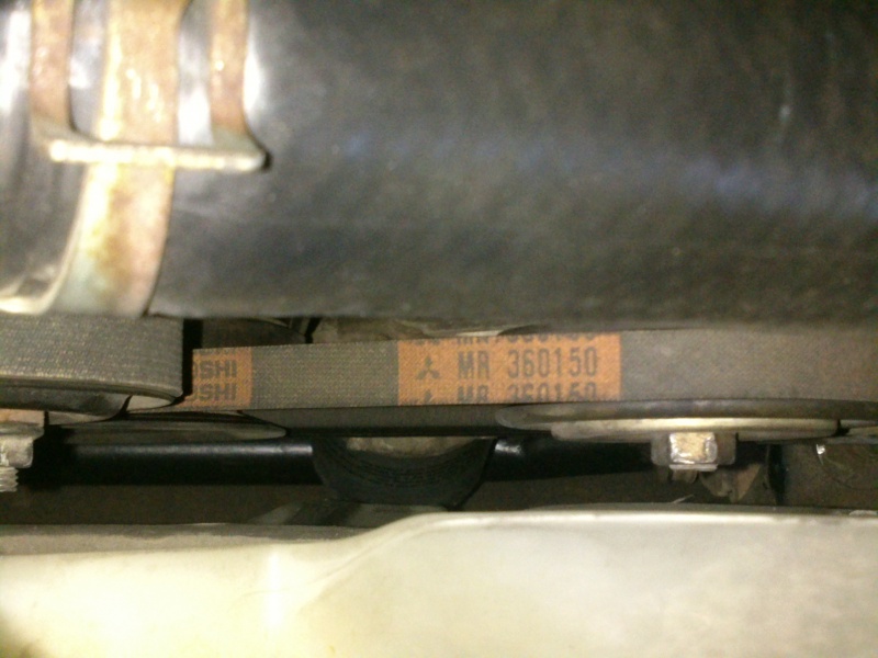

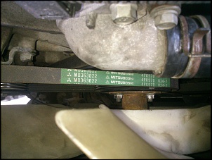

    Resultado da Manutenção
    O carro ficou pronto na 5a-feira. A mão-de-obra foi meio salgada, mas tudo bem. A boa notícia é que o carro ficou espetacular! Não falha, com torque abundante, motor limpo, silencioso e sem cheio de óleo queimado. A má notícia é que não foi possível trocar a correia de acessórios e nem colocar aditivo no radiador. A correia que comprei é menor e as mangueiras estão ruins para se usar o aditivo, que segundo o mecânico, vai aumentar a pressão no sistema. E, condenou as duas correias poli-v. As correias estou atrás, e como não quero compra errado novamente, estou pesquisando:
    MR360150 - correia de acessórios, pelo que observei toca o compressor do AC.
    MD 363022 (4PK970 R34-7) - correia poli-v, toca a direção hidráulica, polia viscosa, etc.
    A outra correia, maior de todas, não tem marcação nenhuma então estou totalmente no escuro com ela.
    Fuçando na internet descobri as equivalentes
    MR360150 -> Dayco 13A0875C, Goodyear - 13 X 0875.
    MD363022 ->????
    Correia misteriosa -> ???
    Enfim, estou a caça das outras duas. Se alguém souber ou puder nas sua Pajero Sport 3.0 V6 24v agradeceria muito!

    Oi Amigo boa noite,
    Tenho uma igual ao seu modelo, 2002 com 78.000km. Quando a comprei, troquei todas as correias e tive problema similar ao seu. Depois troquei todas novamente por originais e nunca deu problemas (comprei o carro com 72.000km e tudo era original com 12 anos já estava ressecada). Procure na Brabus Mitsubishi, que fica em Interlagos/SP. São os maiores concessionários do BR e o preço das correias originais com eles são compatíveis com o mercado. Basta passar o chassi do seu carro e eles já te passam a correia completa.

    Bom dia Lantin, muito obrigado pela dica.
