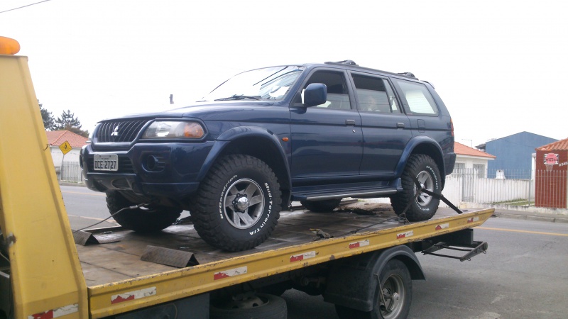

    Susto!!!!
    Sábado á tarde, voltando para casa notei que começou a puxar para direita, bem de leve. Parei, estercei parado e notei um barulho, baixo, mas anormal. Domingo, indo para um compromisso continuava puxando mas aceitável, dava para ir, afinal era perto. Quase chegando no destino, o barulho piorou e começou a puxar mais para direita, parei o carro e fui avaliar, parecia que alguma bucha tinha estourado.
    Olhei, analisei uma-a-uma e nada, todas íntegras. Achei uma folga perto do pivô , mas estava igual do outro lado. Pedi para minha esposa esterçar o volante que eu ia olhar para ver aonde estava o defeito e vi a bandeja superior do lado direito trabalhando cada vez que se esterçava a roda. Chamei um guincho e reboquei o carro para casa.
    Anexo 481763
    Hoje de manhã levei-a guinchada no mesmo AutoCenter que havia feito a manutenção e o problema foi que os parafusos que prendem a balança não usavam porcas auto travantes e os calços colocados para ajustar a cambagem os deixaram no limite fazendo com que trabalhassem.
    Anexo 481764
    Parafusos novos, refeito alinhamento e cambagem e estamos rodando novamente. Espero que sem sustos! Detalhe que eles haviam identificado a necessidade de trocar os parafusos, autorizei mas não fizeram pois "conseguiram resolver sem trocar". Depois deste susto, agora é bandejas novas e jogo de parafusos novos, sempre!

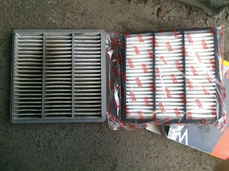

    Filtro de ar
    Como o governo federal resolveu incrementar a mordida do leão no mês passado, já era a manutenção preventiva que estava programada. Sendo assim, resolvi eu mesmo trocar o filtro de ar. Será que estava sujo?
    Anexo 482663
    A melhora na "respiração" da vtr foi significativa, mas ainda continua com uma falha em baixa rotação com o motor quente que espero ser resolvida com na preventiva re-programada para final deste mês.

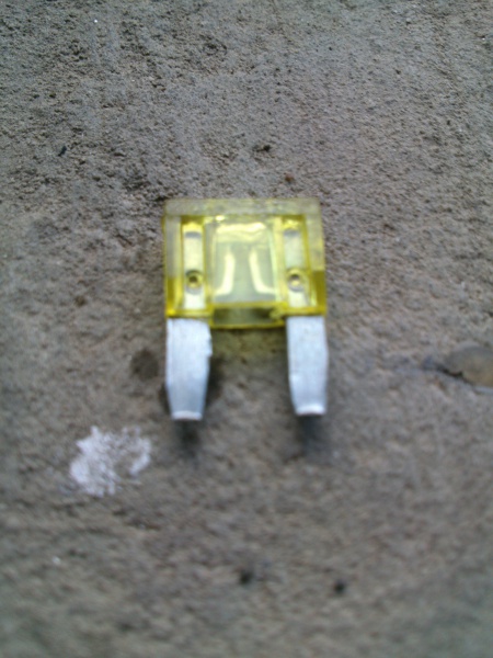

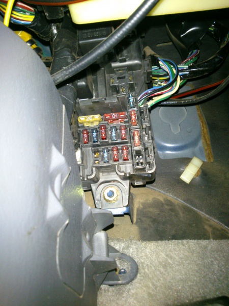

    Retrovisores elétricos
    Desde que troquei o alarme, os retrovisores pararam de funcionar. E como não gostei do trabalho do cidadão, resolvi não voltar. Quando não gosto, não volto, nem para reclamar. E como eu dirijo o carro em 99% do tempo, os retrovisores desligados não me incomodavam. Mas como quero deixá-la na melhor forma possível, resolvi procurar o dito cujo do fusível. Mas quem disse que eu achava a caixa? Procurei na única à vista, que fica no cofre do motor, mas nada. Nenhuma indicação do dito. Procurei no fórum e achei a indicação de outra caixa de fusíveis menor, dentro do carro, em baixo do painel, no lado esquerdo do volante, junto a caixa de roda. Bingo!
    Anexo 482664
    Mas está sem a tampa e sem ela e um multímetro a única alternativa é retirar os fusíveis um a um e fazer uma inspeção visual. Um calor do djanho, suando que nem um porco, uma posição nada confortável mas vamos lá! E como a lei de Murphy ainda está em vigor, o último fusível que retirei estava queimado. Não sei é o tal, mas fora os retrovisores tudo funciona. Então acredito ser ele, de 20A.
    Anexo 482665
    Agora é achar, comprar e trocar. O mais sacudo já fiz, que foi achar o disgramido!
