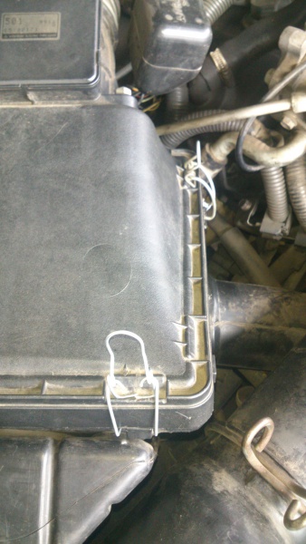

    Tampa da caixa do filtro de ar
    Desde que comprei-a ela estava com apenas uma presilha do filtro de ar. Tentei fechar de algumas maneiras temporárias por que achava que ia encontrá-las. Mas o tempo passou, não achei as ditas e cansei de ficar remendando o temporário.
    Então decidi fabricar as presilhas usando arame de inox que ganhei de um amigo. Abri uma budweiser, junteis os alicates e mãos a obra! Aos poucos foi tomando forma... Do lado direito a base que sobrou de uma presilha e a nova que estava fazendo. Mais tarde fui no carro e peguei a unica que estrava inteira para fazer a parte superior.
    Anexo 480652
    E após 1h30 terminei um par (parte superior e inferior) e instalei para testar... As fotos são de hoje, mas instalei ontem a noite mesmo.
    Anexo 480653
    Anexo 480654Anexo 480655
    Rodei 35 km e até agora está firme e forte. Hoje quero fazer mais uma ou duas, dependendo do humor. Pq o treco é chato de fazer e detona com os dedos. Mas vamos em frente!

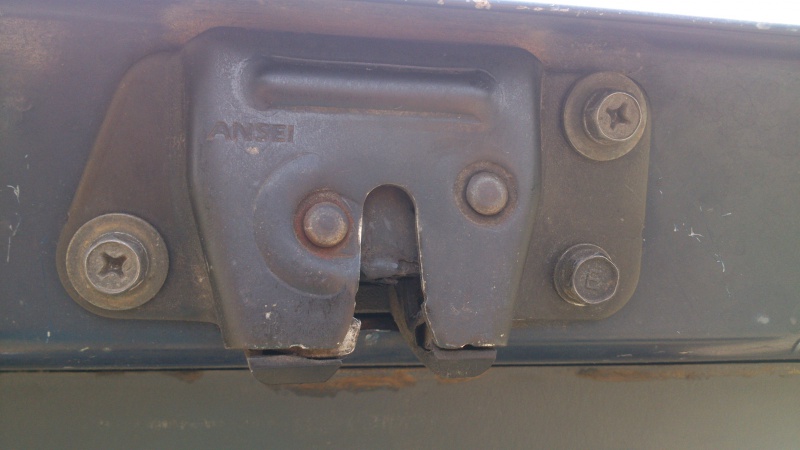

    Fechadura do porta-malas
    Anexo 480656
    Ela está com folga desde que comprei-a em 2010. Havia pesquisado a peça no Brasil mas só achei em concessionárias, por encomenda e a partir de cerca de R$ 1.000,00, nem usada achei. Encontrei um distribuidor de pecas na China que tinha, a USD $ 9,00 a de 1a linha. Velas Mitsubishi Parts made in Japan eram USD $ 1,50. Mas como perdi o contato e e estou sem cartão internacional o jeito é comprar no Brasil mesmo. Achei no Mercado Livre a R$ 249,00 (+ transporte) mas não sei se é a mesma. Vou ter que desmontá-la e verificar o part number.

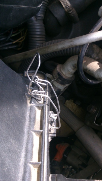

    Sexta-feira dia 17 ao chegar no trabalho houve um back fire e a presilha que havia feito não aguentou. Ela era de aço inox, mas tinha a metade da bitola da original. No final da tarde ao ir para casa, simplesmente sumiu... enfim. Voltei a ficar com apenas uma presilha.
    Sábado de manhã fui em um material de construção e não achei arame da mesma bitola, portanto peguei o que mais se aproximava. Não tenho paquímetro, mas creio ser 5% menor e é de aço galvanizado, bem melhor de ser trabalhado. Fiz 5 presilhas, instalei e desde então tive apenas um back fire e elas aguentaram bem o tranco. Detalhe que também inverti a posição da presilha original para o lado aonde pela analise que fiz, é a mais crítica.
