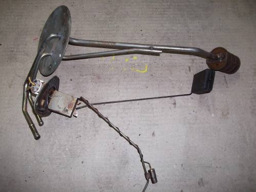

    Falha também ocorre por degradação no tanque de combústivel e/ou linhas de injeção
    Aproveitando o tópico repasso a expertise vivenciada recentemente:
    - Problema: - Corrosão na linha de sucção do tanque de diesel (pescador).
    - Solução: - Retirado o trecho corroído com consequente redução do tubo rígido (reparo via solda amarela), trocada e alongada a parte flexível (mangueiras) com as respectivas abraçadeiras (aproveitando e trocando tbm a da linha de retorno). O ideal é trocar todo o conjunto. Vide o pescador em: http://produto.mercadolivre.com.br/M...a-original-_JM -boia-tanque-l200-hpe-com-pescador-completa-original-14115-mlb188971592_8422-o.jpg
    Sds. HaValino
