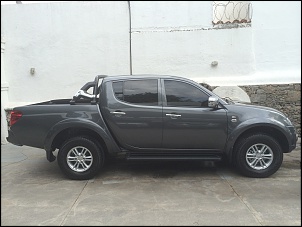

    Boa Tarde , comprei uma L200 Triton 2014/15 e achei o som original meio fraco (e de baixa qualidade quando utilizado em um volume elevado)e resolvi fazer algumas mudancas. Porem antes gostaria de esclarecer algumas duvidas.
    A troca dos alto falantes ira resolver o problema ou é necessario instalar tambem um amplificador?(nao preciso de um som MUITO mais alto, estou buscando principalmente uma melhora na qualidade no som )
    Qual o tamanho do alto falante que devo comprar para instalar? Vi esse nos EUA , alguem saberia dizer se ele é compativel?
    http://www.bestbuy.com/site/kicker-cs65-6-1-2-coaxial-speakers-with-polypropylene-woofer-cones-pair/7708042.p?id=1218864555959&skuId=7708042&st=catego ryid$abcat0302005&cp=1&lp=1
    Obrigado a todos! Sei que o foco do forum nao é esse mas acho que existem pessoas aqui experientes e que podem me ajudar!
    Abracos
