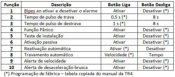

    Oi gente,
    Estou com problema no som de minha TR4, mas não é auto-falante:
    Troquei agora o som original dela (modelo 2007) por um som da Sony (CDX-GT45U). Curiosamente, quando freio mais bruscamente o som desliga, assim como as setas do alerta são ligadas dentro do carro pelo sistema de alarme. Fiz a ligação direta do som na bateria pra acabar com o problemas, mas não resolveu. Alguém já passou por isso? Qual a solução? Tem como arrumar isso sem desativar o alarme da viatura?
    abraços!
    Pajero TR4 2007.
    15/02/2013
    Citação Postado originalmente por HelderGusso Ver Post
    Oi gente,
    abraços!
    Esta é a função de alerta do alarme de desaceleração brusca. É a função n.10, basta desativa-la. Para isso consulte o manual ou faça o seguinte:
    Com o alarme desligado e a porta do motorista aberta, vire a chave para a posiçao ACC, ative o alarme e vire 4 vezes a chave para de ACC p/ ON.
    o alarme vai bipar.
    agora aperte o botao ativar ou desativar do alarme para ativar ou desativar as funçoes...

    Valeu pela dica Igor! Funcionou que é uma beleza!
