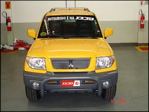

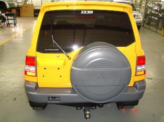

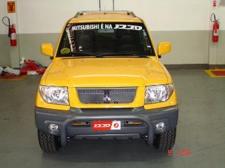

    Ai galera seguinte tava fazendo umas trilhas, nada muito louco nao
    dai o tranbulador da alavanca de 4x4 quebrou levei meu JEEG na mit e os cara so vende a alavanca completa
    e custa r$1.200 reais resolvi desmontar em casa dai para minha surpresa foi muito facil
    desmontar mas encontrei um trambulador de borracha!!!!!!
    como que os cara bota isso num carro???
    meu fiquei abismado o do fusca e mais resistente
    dai fiz um de tecnil e fico blz e so me custou r$20.00 reais e ta melhor que novo
    ta na hora da mit mudar seus conseitos
    TR4 SAVANA
    Ai galera provavelmente o novo lansamento da mit TR4 SAVANA
    Miniaturas de Anexos Miniaturas de Anexos -229260920050913105346_181.jpg   -229260920050913105409_891.jpg   -229260920050913105215_418.jpg
    Pelas fotos, é só maquiagem, pois não possui Snorkel, nem pneus Mud(continua com os AT Pirelle), e pelo visto deve-se concluir que não deve possuir reforço nas longarinas nem nos amortecedores como tem a L200 Savana.
    Abraços, cordialmente Francisco de Freitas.
