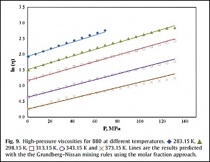

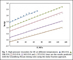

    Vou traduzir um trecho da introdução para você:
    "Entre as propriedades mais importantes de um combustível estão a viscosidade e fluidez, que afetam a qualidade da atomização do combustível em motores a diesel. Ao usar os velhos sistemas de injeção de combustível mecânicos, combustíveis muito viscosos bloqueiam os elementos da bomba, e tendem a formar gotas grandes que levam à má atomização do combustível e consequente piora do desempenho do motor e aumento das emissões pelo escape. Combustíveis menos viscosos, por outro lado, vão provocar vazamento de combustível e fazer a pressão de combustível subir mais lentamente no interior da bomba. Estes problemas são minimizados nos modernos sistemas de injeção common rail que utilizam altas pressões (até 200 MPa) para bombear o combustível e evitar vazamentos. Neste ponto, o conhecimento prévio de viscosidades a alta pressão do biodiesel torna-se crucial para visualizar o desempenho do motor e a qualidade das emissões. A maioria dos dados disponíveis na literatura relatam a dependência da temperatura de viscosidade para combustíveis de biodiesel à pressão atmosférica apenas.
    Apenas alguns trabalhos se concentraram em medir e prever as viscosidades de alta pressão de combustíveis de biodiesel e suas misturas com diesel mineral. Portanto, este trabalho tem como objetivo relatar novos dados experimentais de viscosidade de alta pressão para três tipos de biodiesel metílico (soja, colza e sua mistura binária), medida a temperaturas de 293,15 a 393,15 K e pressões de até 140 MPa atmosféricos, e propor uma correlação capaz de prever a viscosidade desses fluidos puros bem como de suas misturas com diesel mineral."
    Deem uma olhada na página 5 do artigo. Verão que a viscosidade não varia tanto assim com a proporção da mistura (B5, B40 e B80). A altas pressões, são praticamente as mesmas:
    Aumento do biodiesel no diesel-fig1.jpgAumento do biodiesel no diesel-fig2.jpgAumento do biodiesel no diesel-fig3.jpg
    Se tiverem mais alguma dúvida e se eu puder ajudar, o farei com o maior prazer. Sou eng. químico e trabalho na indústria do petróleo. Também já fui pesquisador na universidade, então acho que sei um pouco do que estou escrevendo aqui.

    Nos gráficos postados acima, verifica-se que o aumento de viscosidade é maior nas baixas temperaturas e baixas pressões, tendendo a igualar-se quando quente e sob alta pressão. Ocorre que a bomba de baixa recebe diesel ainda frio à baixa pressão, já que é ela quem se encarrega de elevá-la. Por isso digo que qualquer alteração da viscosidade impactará primeiro nesse componente, pois quando chegar aos bicos já estará mais quente e pressurizado.
