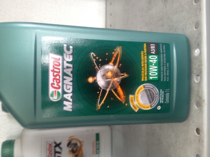

    Bom dia galera, em minhas ultimas trocas de óleo estava conseguindo ainda o Castrol Magnatec 15w 40, porem para minha surpresa, ontem fui realizar a troca em uma loja revendedora dos produtos da Castrol e os mesmos me informaram que esse óleo foi descontinuado, ai tive que escolher outro óleo o Magnatec 10w - 40 A3/B3 em suas especificações fala que pode ser utilizado em Motores a Gosolina, Álcool, Flex, Diesel, GNV. Oque vcs acham desse óleo, foi uma boa escolha para minha Pajero Sport 2010 a Diesel ?

    Deveria ter mudado de marca e mantido o grau de viscosidade 15W40. Qualquer óleo 15W40 dentro da especificação atende aos nossos motores.
    Seu carro está com quantos Km? Se tiver com a Km alta, com esse óleo mais fino pode ser que baixe mais que o normal.
