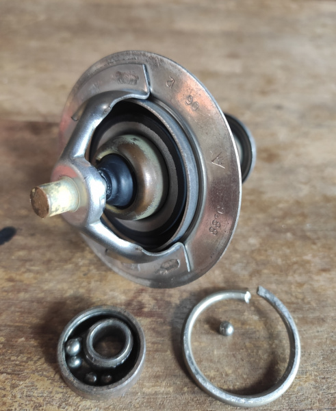

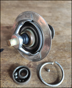

    Boa tarde a todos... Fiquei afastado um bom tempo mas estou de volta.
    Gostei muito do Post do Ricardo, meus parabéns.
    Fiz igual.
    Esse fim de semana tive uma experiência nova em minha MIT PS.
    A temperatura subindo e não esperava por isso.
    E minha primeira Sport 3.5, estou acostumado com outras marcas e principalmente com a marca Jeep.
    Como e tudo novo e revisado já cuide cara na solução do Ricardo.
    Agora como já tinha feito o pedido da ventoinha auxiliar é instalar e ver o que dá....
    Detalhe a minha válvula é de 88º, já no USA tem duas temperaturas para ser vendido a de 76º e a de 82º, e a minha nesse calor que é aqui 88º.🔥🔥🔥
    Valeu e abraços a todos.
