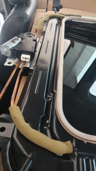

Ou seja, sobrarão trilhos, motor e forro de acabamento.
Colocarei à venda, provavelmente.

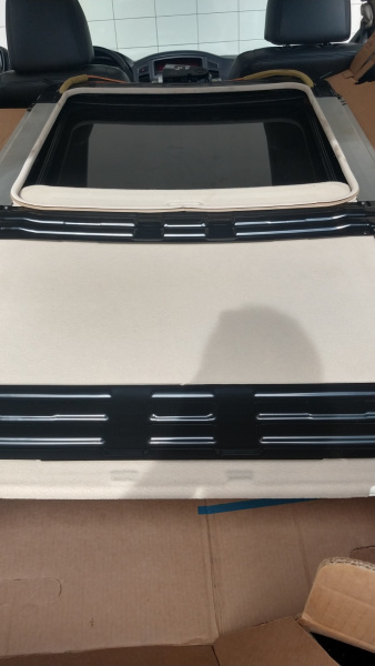

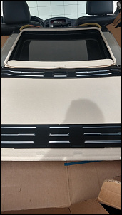

Bom, senhores, como tinha dito na postagem anterior, comprei um teto solar inteiro de uma Full 2017.
Peça zerada.
Aproveitei somente o vidro e o defletor de vento, pois o defletor da minha também estava com zigrinado.
Bom que esta troca não precisa mexer na forração original.
Melhor ainda saber que as peças são idênticas entre as Full´s 2008 a 2020, facilitando a troca das mesmas.
Efetuada a troca, anunciei na OLX o restante do teto solar, inclusive com as peças substituídas.
Esta semana um interessado ligou. Disse que está reformando uma Full capotada, e o trilho estava torto, travando a abertura do vidro.
Veio buscar ontem.
Paguei pela peça R$ 2,500,00, com nota fiscal, e vendi pr R$ 1.300,00.
Resolvi meu problema e, e o cara resolveu o dele.
Se quiser ainda poderá vender o motor, o fôrro e, o vidro (sem o suporte, por conta da ferrugem).
Pelo preço dessas três peças no Mercado Livre, ele poderá zerar a despesa com a compra.

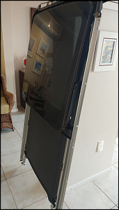

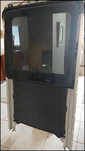

E olha, gente, que peça grande toda a estrutura do teto solar.
!,70X1,00 metro de altura e largura. Peso acima de 20 Kg´s.
Tive que deixar parada na sala de casa.
Que bom que consegui vender logo; senão, a esposa já iria chiar.
