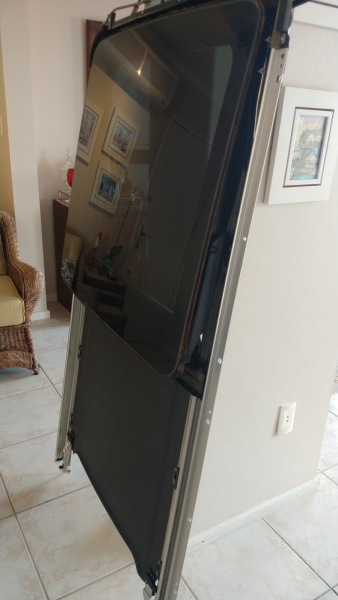

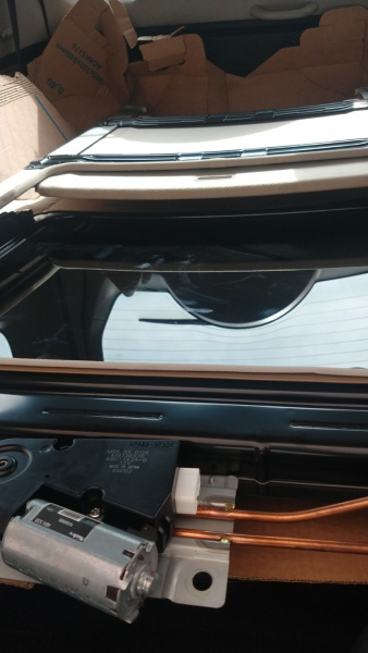

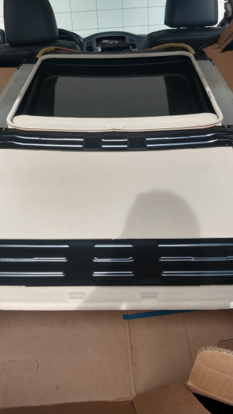

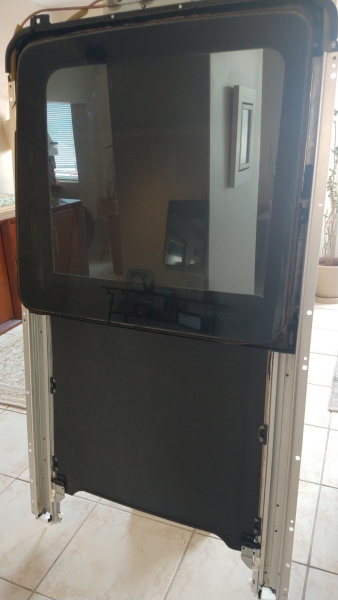

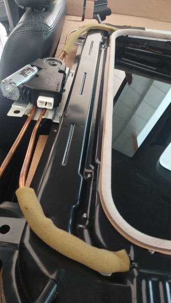

    Bom, senhores, como tinha dito na postagem anterior, comprei um teto solar inteiro de uma Full 2017.
    Peça zerada.
    Aproveitei somente o vidro e o defletor de vento, pois o defletor da minha também estava com zigrinado.
    Bom que esta troca não precisa mexer na forração original.
    Melhor ainda saber que as peças são idênticas entre as Full´s 2008 a 2020, facilitando a troca das mesmas.
    Efetuada a troca, anunciei na OLX o restante do teto solar, inclusive com as peças substituídas.
    Esta semana um interessado ligou. Disse que está reformando uma Full capotada, e o trilho estava torto, travando a abertura do vidro.
    Veio buscar ontem.
    Paguei pela peça R$ 2,500,00, com nota fiscal, e vendi pr R$ 1.300,00.
    Resolvi meu problema e, e o cara resolveu o dele.
    Se quiser ainda poderá vender o motor, o fôrro e, o vidro (sem o suporte, por conta da ferrugem).
    Pelo preço dessas três peças no Mercado Livre, ele poderá zerar a despesa com a compra.
    E olha, gente, que peça grande toda a estrutura do teto solar.
    !,70X1,00 metro de altura e largura. Peso acima de 20 Kg´s.
    Tive que deixar parada na sala de casa.
    Que bom que consegui vender logo; senão, a esposa já iria chiar.
    E com razão!:mrgreen:
