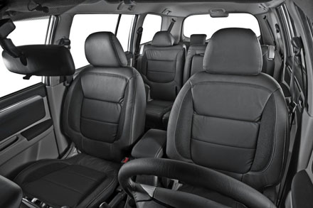

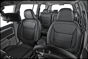

    Demétrio, fiz exatamente isso e não consegui me adaptar, tive dores na lombar.
    A única solução que ao meu ver pode funcionar é trocando os bancos por bancos da Pajero Dakar das mais novas, tem inclusive opção de ser elétrico se for das HPE´s... Não cheguei a fazer essa troca porque não consegui achar usado para comprar a tempo. Acabei trocando o carro com menos de um ano de uso...
    Me refiro a este modelo abaixo. Alguns antigos são iguais ao da Triton.
