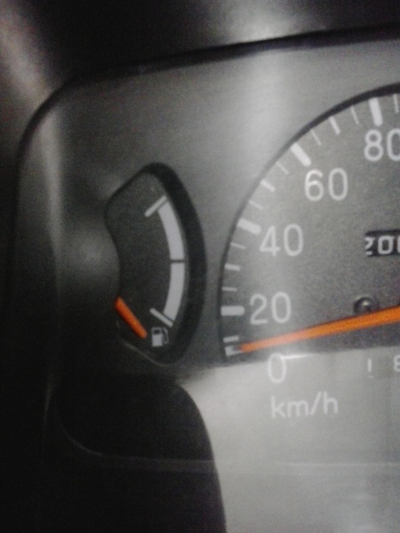

    Boa noite, bem pessoal depois que adquiri minha l200 gls 2007, ainda nao vi acender a luz da reserva, mesmo deixando o ponteiro alinhar com aquele tracinho, fico medo de rodar mais e ficar no prego. Será que está queimada?
    Usuário Avatar de SergioMedeiros
    06/07/2011
    curitiba/PR
    1,157
    Vavarusso, relaxa... realmente demora a acender.... quando alinha com o ultimo traço da escala ainda vai mais um pouco pra avisar a reserva. A L200 tem uma indicação quase que totalmente homogênea do tanque do início ao fim, diferente da Ranger, por exemplo, onde o indicador, quando passa do meio, vai embora rapidinho.

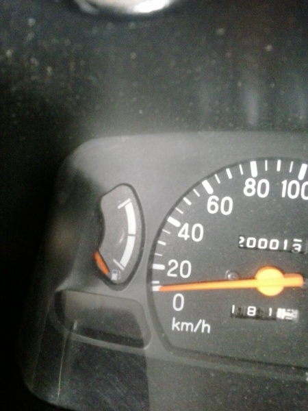

    2,412
    Ainda nao consegui fazer a luz da reserva acender e pelas fotos aí acredito que isso já deveria ter acontecido. Nesse estágio aí, ontem retirei aquele parafuso(bujão) do tanque e nao saiu nada. (???) Acho que esste modelo nao tem a tal luz. L200 Outdoor GLS 2007.
    Miniaturas de Anexos Miniaturas de Anexos -luz-nao-acendeu.jpg   -luz-reserva-nao-acendeu.jpg
