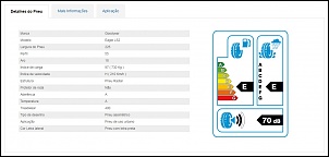

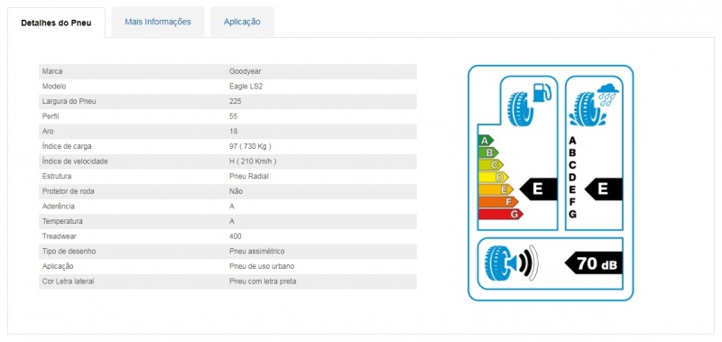

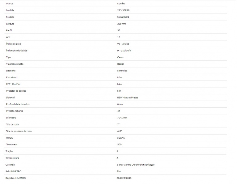

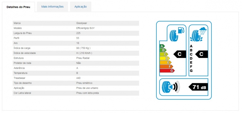

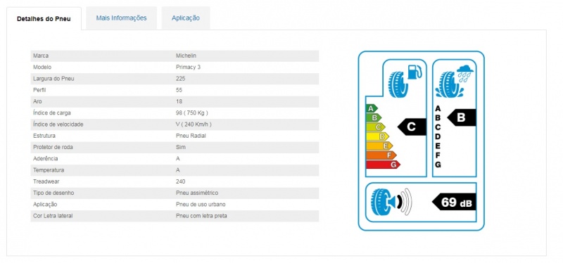

    O Tradewear indica a "longevidade" do pneu, basicamente. Pelo que me recordo, eles pegam um veículo e ficam rodando por 15 mil km. Ao final dessa distância, avaliam o desgaste do mesmo, dando o índice "100" para isso.
    Ou seja, quanto maior for o número do tradewear, maior será a sua durabilidade. Porém, isso também pode ocasionar pneus mais duros e portanto, com menor aderência. Os Michellin são que costumam ter maior aderência, porém com o tw menor e eles costumavam ter a banda lateral mais mole, o que permitia cortes com maior facilidade. Por isso, é importante analisar todos os índices. Alguns (como a Continental) não costumam trazer nas especificações, mas os que vão para o mercado americano possuem, então, é uma boa pesquisar reviews gringos.
    O Kuhmo (Solus KL21) foi para mim a melhor opção, pois tinha boa aderência, nível de ruído dentro do padrão (entre 69 e 73 dB) e o tradewear de maior índice entre os que cotei (Continental ContiCross, Goodyear Eagle LS2, Goodyear EfficientGrip SUV, Michellin Primacy 3, Bridgestone Dueler HT, Pirelli Scorpions All Seasons e Kuhmo Crugen Premium KL33).
    Vou deixar anexo aqui as tabelas que consegui desses pneus, quem sabe ajude a turma numa próxima consulta e também para pesquisa e referência, lembrando que esses pneus são todos de uso comum.
    -continental-conticross.jpg -brigdestone-dueler-ht.jpg-goodyear-eagle-ls2.jpg-goodyear-efficientgrip-suv.jpg-michelin-primacy-3.jpg-pirelli-scorpions-all-season.jpg-kumho-crugen-premium-kl33.jpg-kumho-solus-kl21.jpg
