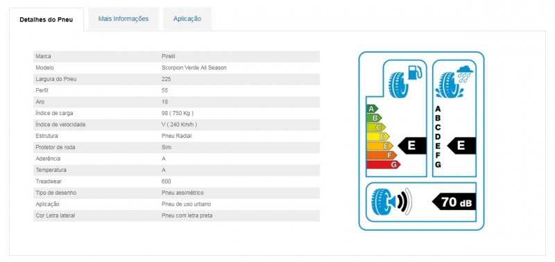

    AirtonLieuthier
    Salve a todos.
    Quando eu peguei a minha GT, ela estava calçando dois tipos de pneus, na mesma medida: 2 da Continental na traseira e na dianteira, 2 da Goodyear. Os da traseira estavam um pouco melhores, os da dianteira, se aproximando do TWI.
    Aí fui pesquisar sobre os pneus, na mesma medida. Como já trabalhei na área de manutenção automotiva, parte de suspensão e alinhamento, a primeira coisa que fui pesquisar foi os da Michellin, empresa que trabalhei um tempo.
    Mas aproveitei o conhecimento para verificar os principais indices do pneu: Velocidade máxima, nível de ruído, aderência...
    Mas também pesquisei pelo Tradewear, que é o índice de desgaste do pneu e nem sempre aparece naquela avaliação do INMETRO. Ao analisar os diversos pneus, o que me apresentou uma melhor relação de custo benefício foi o Kuhmo Soluns KL21, que tem tradewear de 600 e saiu por 509 reais em SP, em 2019.
    Os pneus traseiros o mecânico me falou que aguentariam mais uns 10 mil km e realmente duraram, fui na mesma loja e instalei mais um par, dessa vez por 485 cada.
    Estão com pelo menos uns 15 mil no total e ainda estão perfeitos, a durabilidade dele é boa, aderência também.
    Recomendo ao analisar sobre o pneu, além do tipo de uso e analise do INMETRO, avaliar o tradewear do pneu também.

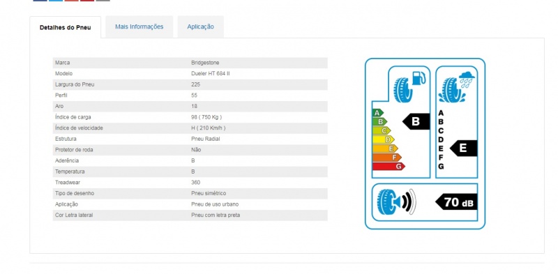

    AirtonLieuthier
    8 Anexo(s)
    Postado originalmente por Letto Ver Post
    Airton, ótima análise, eu não havia chegado a uma conclusão ainda. Pelo que analisei, percebi que fabricante não é sinônimo de melhor pneu, nem preço mais alto significa que o pneu é o melhor. Nunca gostei dos originais da Outlander na chuva e, ao ver a análise do Inmetro, a classificação dele é das piores.
    O Tradewear indica a "longevidade" do pneu, basicamente. Pelo que me recordo, eles pegam um veículo e ficam rodando por 15 mil km. Ao final dessa distância, avaliam o desgaste do mesmo, dando o índice "100" para isso.
    Ou seja, quanto maior for o número do tradewear, maior será a sua durabilidade. Porém, isso também pode ocasionar pneus mais duros e portanto, com menor aderência. Os Michellin são que costumam ter maior aderência, porém com o tw menor e eles costumavam ter a banda lateral mais mole, o que permitia cortes com maior facilidade. Por isso, é importante analisar todos os índices. Alguns (como a Continental) não costumam trazer nas especificações, mas os que vão para o mercado americano possuem, então, é uma boa pesquisar reviews gringos.
    O Kuhmo (Solus KL21) foi para mim a melhor opção, pois tinha boa aderência, nível de ruído dentro do padrão (entre 69 e 73 dB) e o tradewear de maior índice entre os que cotei (Continental ContiCross, Goodyear Eagle LS2, Goodyear EfficientGrip SUV, Michellin Primacy 3, Bridgestone Dueler HT, Pirelli Scorpions All Seasons e Kuhmo Crugen Premium KL33).
    Vou deixar anexo aqui as tabelas que consegui desses pneus, quem sabe ajude a turma numa próxima consulta e também para pesquisa e referência, lembrando que esses pneus são todos de uso comum.
    Anexo 572008 Anexo 572009Anexo 572010Anexo 572011Anexo 572012Anexo 572013Anexo 572014Anexo 572015
