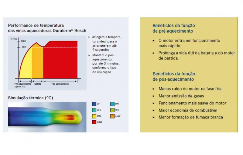

    Neste catálogo da Bosch tem algumas informações interessantes, e tambem uma foto térmica da vela de aquecimento (anexo) que mostra que possui pontos que atingem 900ºC , imagine ficar repetindo o procedimento de aquecimento, sem o combustivel ser injetado para a troca de calor na parte de aquecimento da vela.

    Bem sobre velas aquecedora da L200 tenho uma certa experiência...
    Pow leo, valeu ai, não sabia que as velas eram desse jeito, ainda mais essas ai, só de encostar ja vira poeira. Então, o menos errado seria bater na parte da rosca (no sextavado) claro, no penultimo caso, só pra tentar destravar elas. E passar fita veda rosca? ajuda alguma coisa? montei as primeiras velas vagabundas aqui da L com veda rosca e foram bem faceis de tirar, mas não ficaram tempo suficiente pra travar, 4 meses é muito pouco tempo.
    No caso da Bosch, não pode considerar muita coisa, ja que aqui no norte, de manha, a temp mais baixa é uns 26°, mas é só esperar apagar uma unica vez e o motor pega só de encostar a chave.

    Citação Postado originalmente por Carlos A. C. Azevedo Ver Post
    O menos errado seria bater apenas no sextavado, porém como é muito dificil acertar somente ele e pouco adiantaria, o melhor é não bater mesmo.
    Sobre a fita veda rosca nunca usei, e como tambem nunca vi nenhuma recomendação do tipo acredito ser desnecessário, já que a vedação da vela se dá com o encosto no cabeçote. Com isso o recomendado é apenas instalar o modelo de vela adequado ao veículo e no caso das L200 torquear a vela com 15 Nm (a Bosch recomenda entre 15 a 20 Nm e a Denso entre 12 a 15 Nm).
