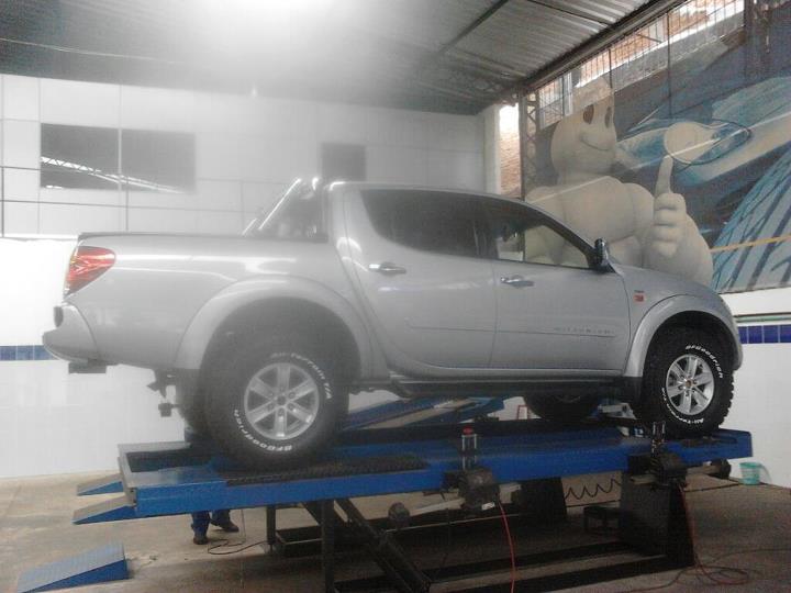

    acabei colocando o BFGoodrich All Terrain T/A - LT285/75R16, visualmente virou outro carro muito mais agressivo. Perdeu estabilidade, em linha reta na estrada acima de 120 ela ficou mais ''boba'' , mas ainda sim acho que compensa. A yokohama tambem tem um pneu nessa medida o Geolandar G012. esse da BF me disseram que se cuidar bem aguenta 100.000km, vamos ver

    Ha perca de estabilidade na triton com 285/75 Mesmo , ou foi so a do colega acima ?

    Esse pneu não raspa quando vira o volante todo? Parece que ele ficou bem justo.

    Não raspa nada, o carro fica um pouco mais lerdo na aceleração , o consumo piora cerca de 1km/l , fica mais macia, andando normal nem da pra sentir a pequena perda de estabilidade, só sente se andar no limite mesmo...
    quando disse ai em cima que ela fica boba acima de 120km/h, foi logo qdo sai da loja de pneus e os caras tinham calibrado com 36lbs, por isso que me assustei um pouco, com essa calibragem realmente ficou esquisita, mas abaixei pra 28 e melhorou bem.

    Coloquei os BFs 285/75 r16 na triton tb, e quando eu viro o jogo todo do carro, tanto para o lado direito quanto para o lado esquerdo ele ta raspando naquela parte plastica onde fica a roda. Alguém tem alguma solucao para isso? Vocês acham que se trocar a suspensão, subindo 1 ou 2 polegadas iria resolver??? Se alguém tem alguma sugestão por favor me ajudem!!

    Depende de onde estiver raspando, pode ser retirada uma capa interna do parachoques, que resolve.

    Amanha vou pedir para darem uma olhada nisso então, e respondo o post. Muito obrigada!
