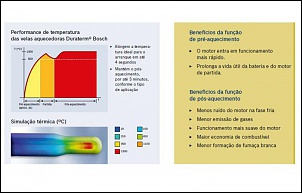

    Só para confirmar o que eu disse, no catálogo da Bosch, eles citam que as velas podem ficar ligadas até 3 min. após a partida.
    Fonte:http://www.bosch.com.br/br/autopecas...doras_2008.pdf
