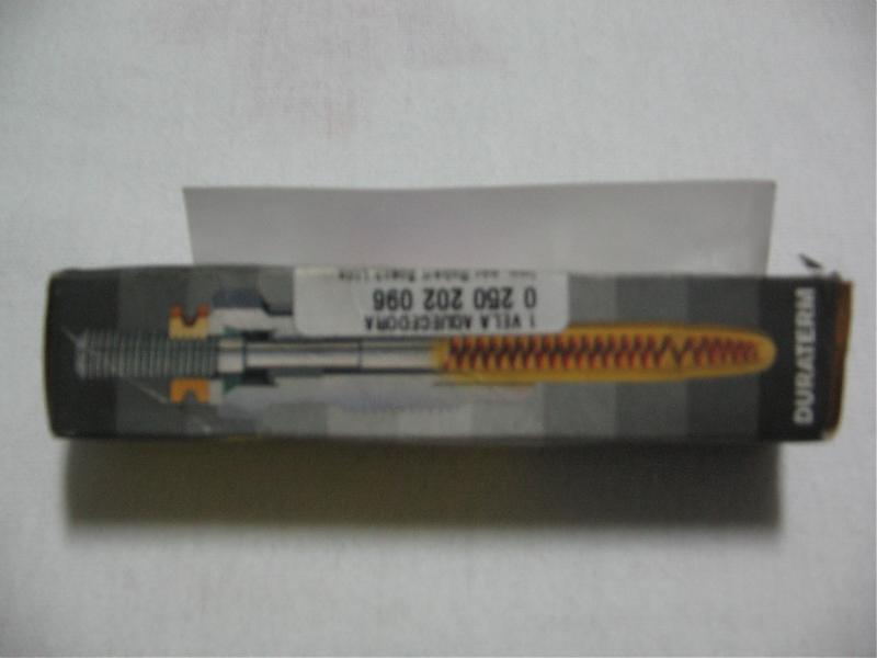

    All, procurei em varias concessionárias "as tar" velas e a original mais barata que achei foi a 640,00 as 4. Aí achei da Bosch Duraterm por 400,00 as 4. Fui comparar com as original na concessionaria e são iguais. Parece que as originais são Bosch. Aí depois olhando a embalagem da Bosch, vi que são Made in Japan. Fica aqui o código pra quem precisar. 0 250 202 096, não caiam no conto das chinesinhas a 25,00, quase tive que abrir o cabeçote por isso.
