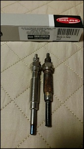

    Apenas complementando:
    As velas que foram substituídas: NCK HP-22 11v.
    As velas novas: DELPHI DS-004 (R$58,00 cada)
    Sandro

    No ML tem as da Delphi.. na faixa de 50 cada...
    Hilux 2.8 93 "A Onça"
    Velas Delphi Made in italy
