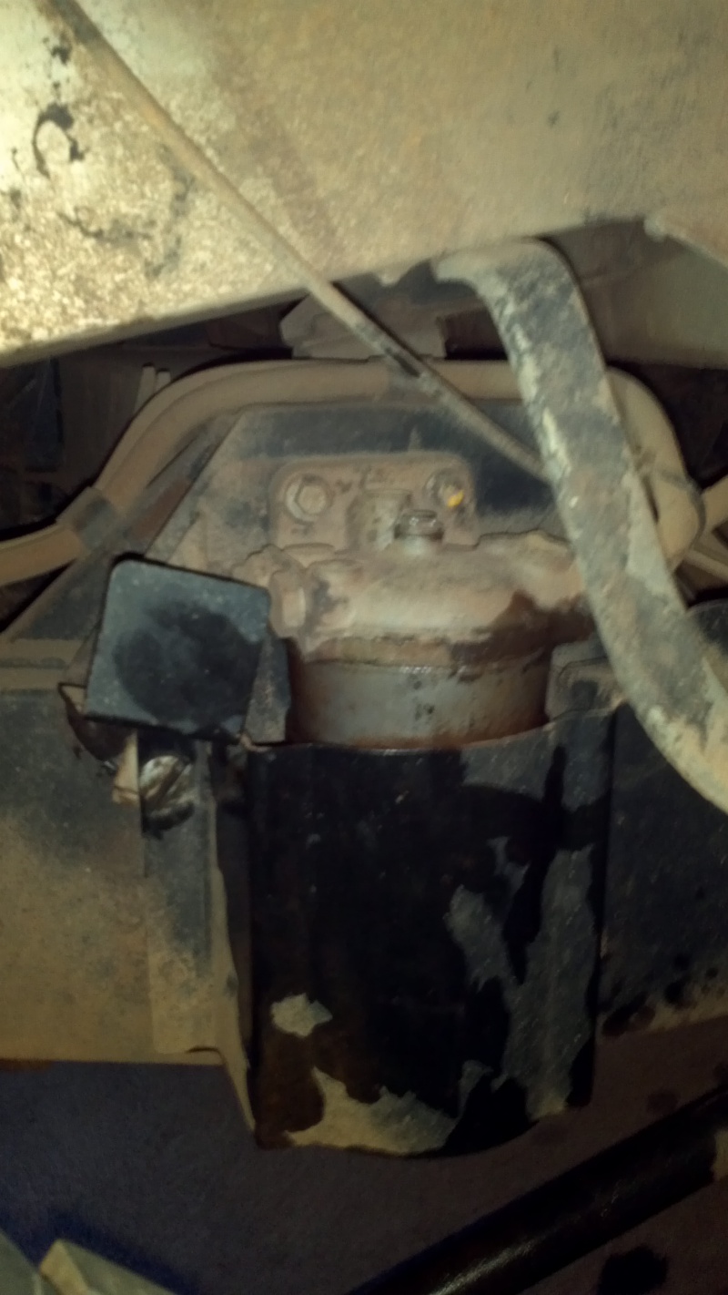

    Finalmente criei coragem e fiz a limpeza!!!
    Apesar do medo do ar e tal deu tudo certo!!! MUITO simples!!
    Até fiz umas fotos pra quem tiver receio...

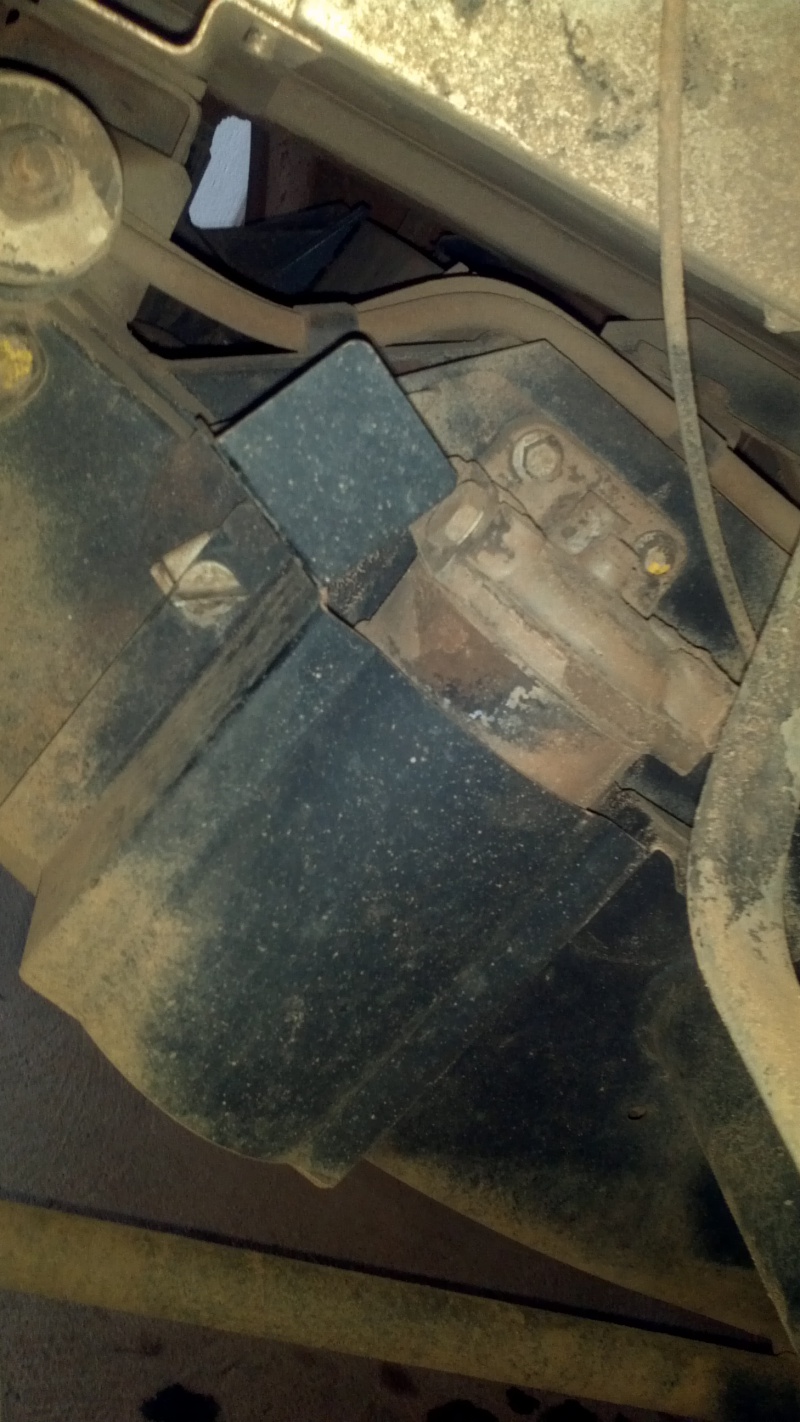

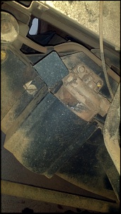

    O meu sedimentador está protegido por uma "coisa":

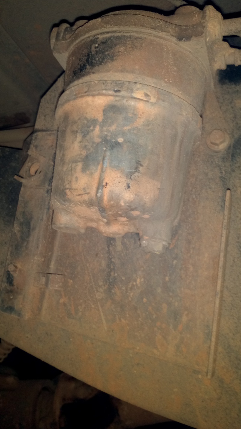

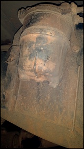

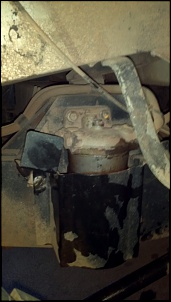

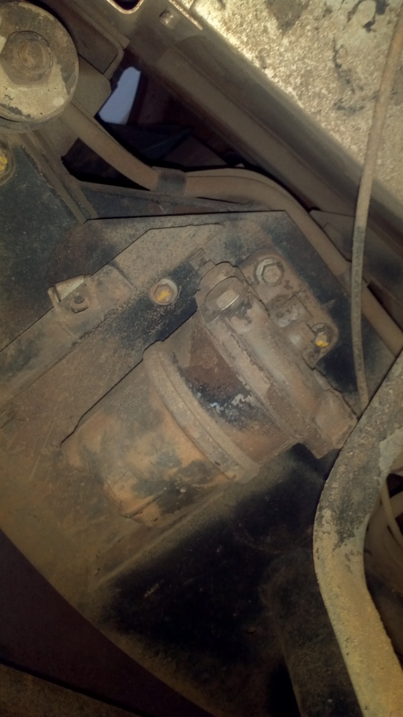

    Retirada a capinha, eis que surge o sedimentador!!!

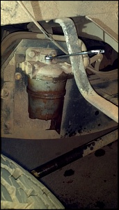

    A minha borboletinha quebrou e um "mexânico" colocou esse parafuso no lugar:

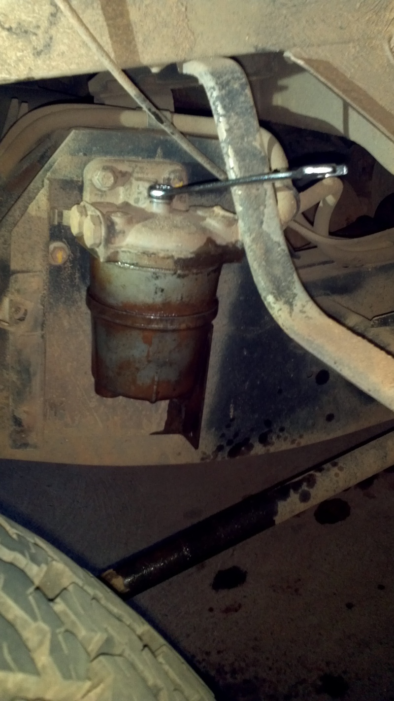

    Chave 11 retirando o parafuso de cima (obs. É bom segurar o copinho embaixo pra ele não cair e ter algo por baixo [uma bacia, por exemplo] pra não sujar o chão, se for o caso)

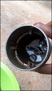

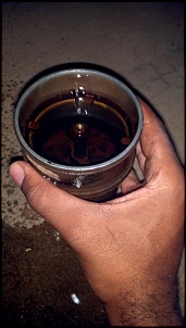

    Com o copinho/sedimentador fora do lugar, dá pra ver a sujeira (não achei o meu tão sujo assim)

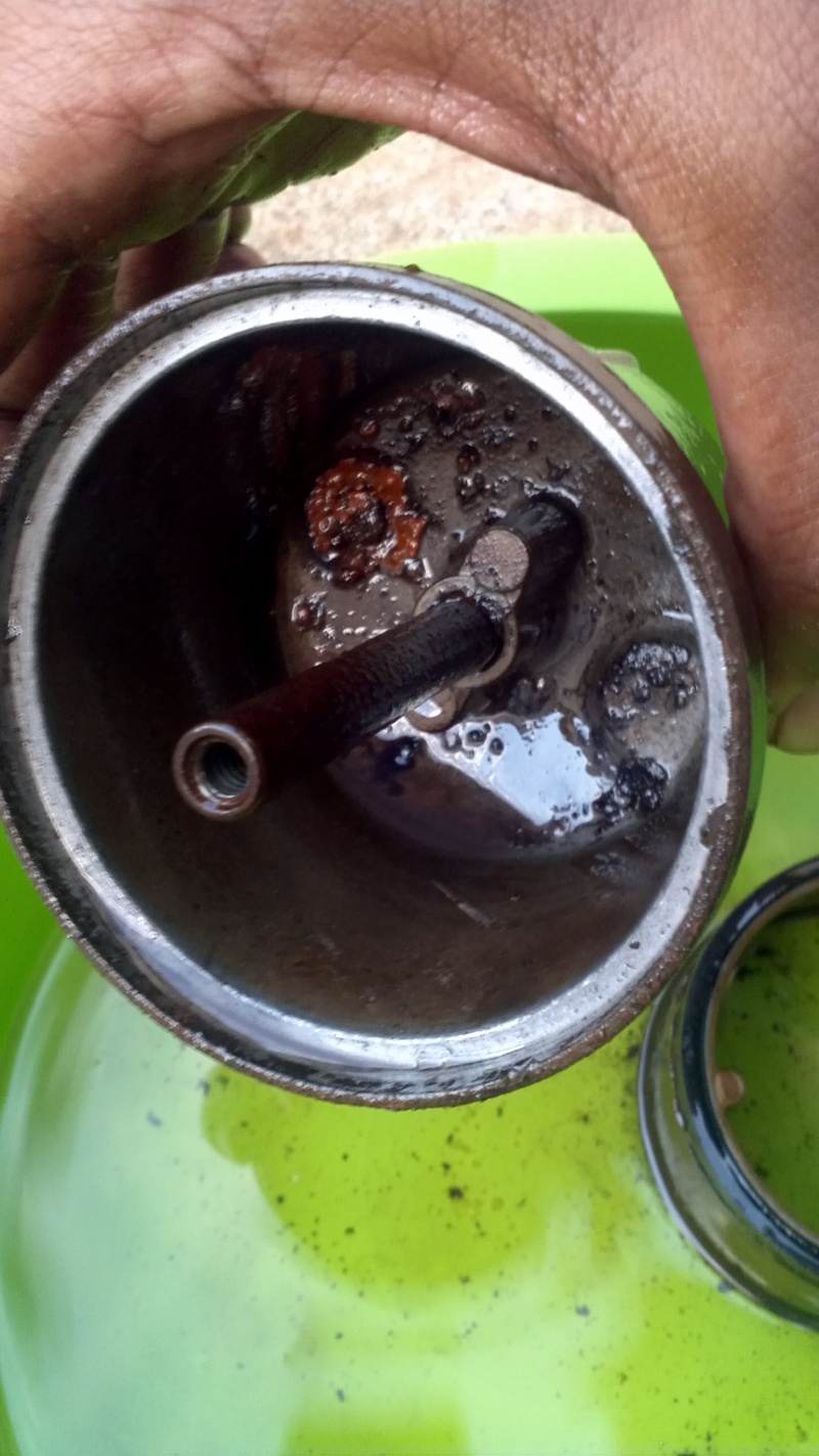

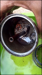

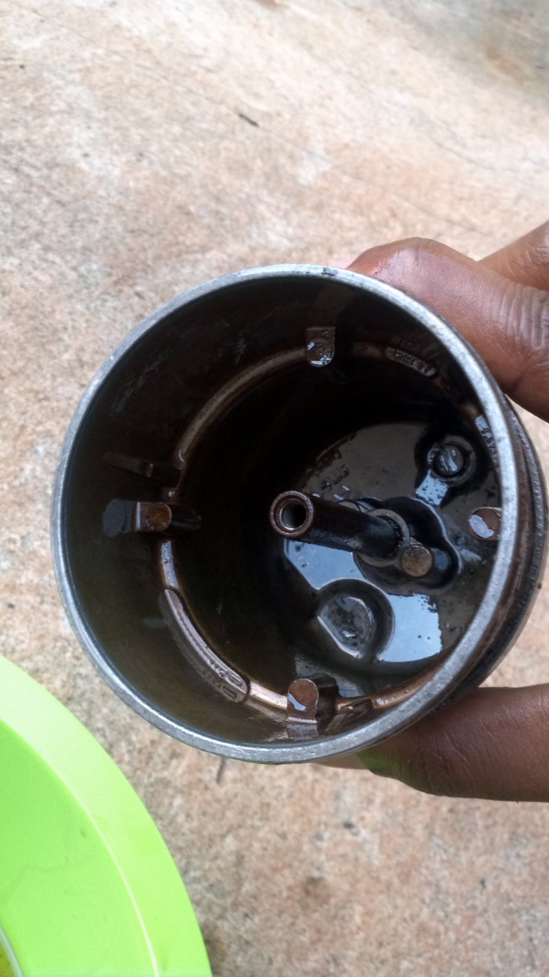

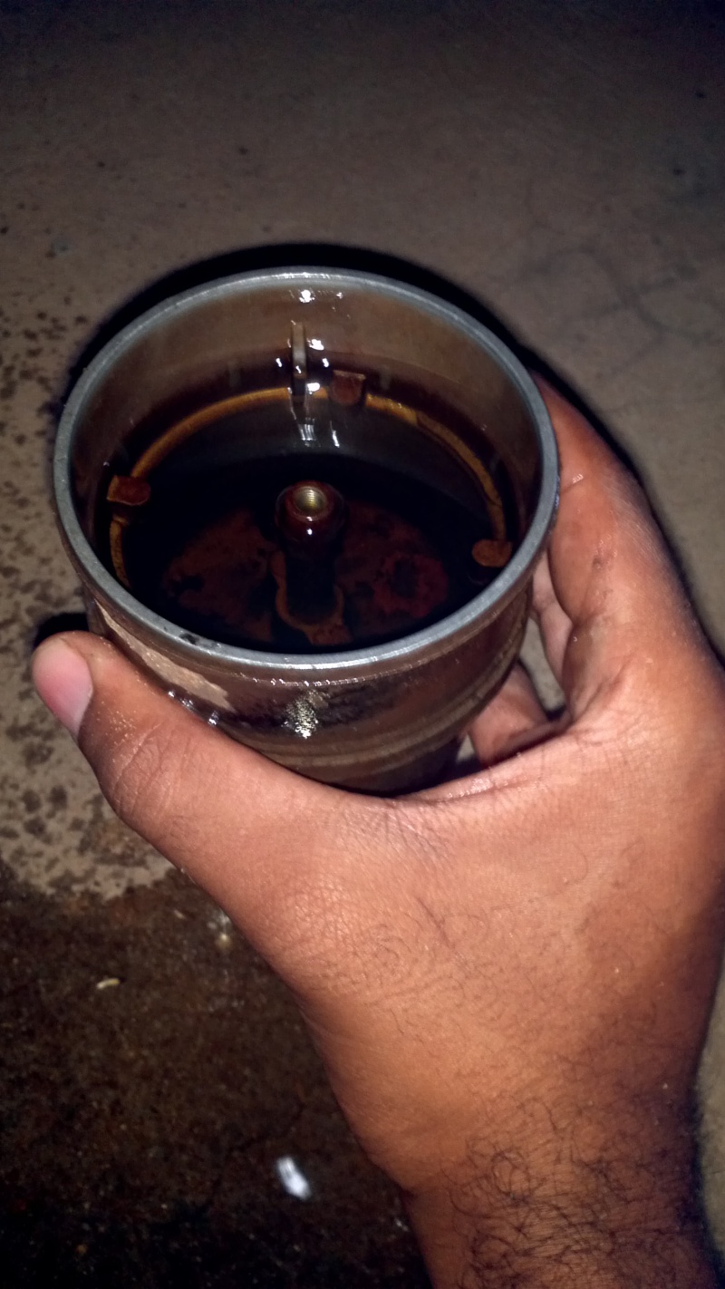

    Tirei a parte de cima do copinho e deu pra ver a sujeira e até mesmo um pouco de ferrugem no fundo (justamente onde o "mexânico" colocou o parafuso)

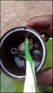

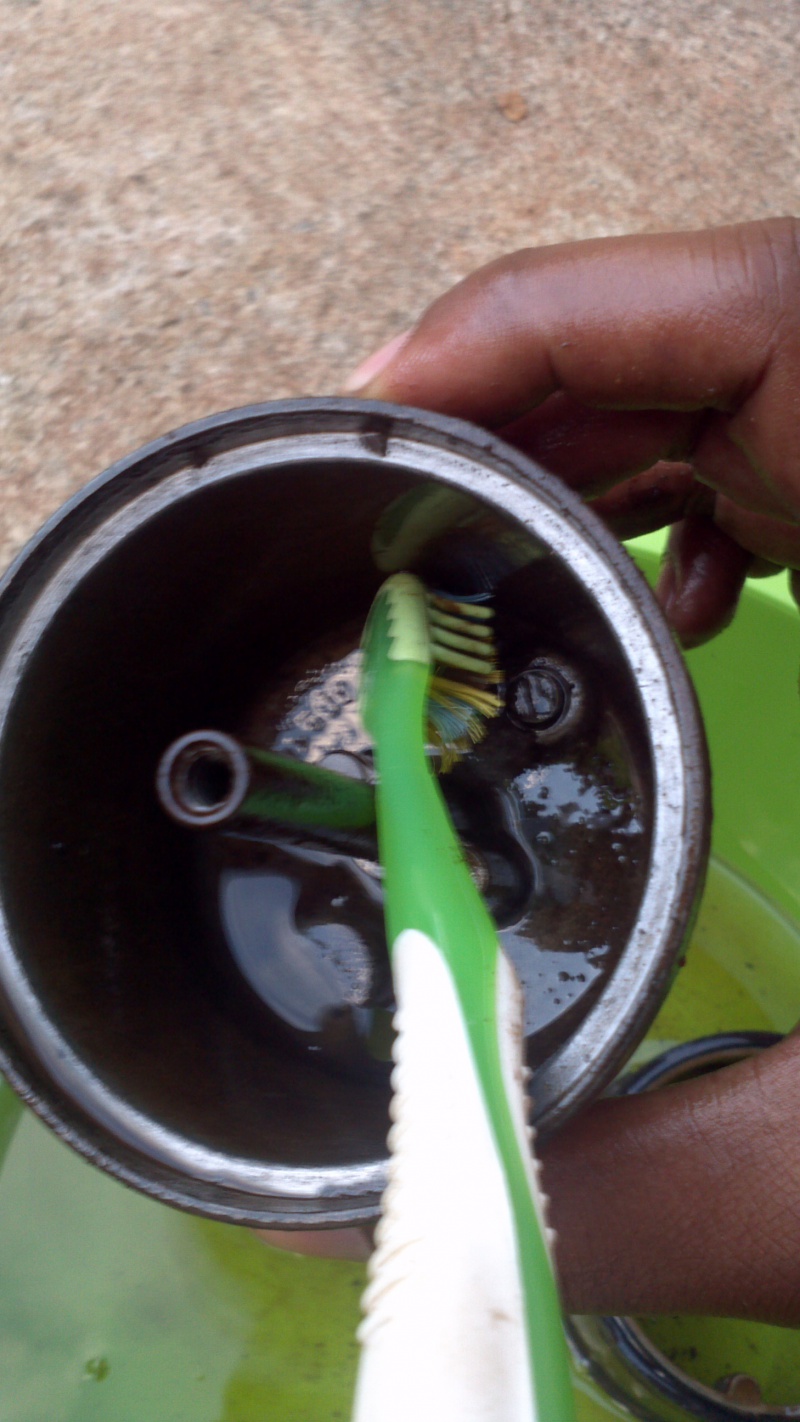

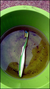

    Uma escovadinha com WD40

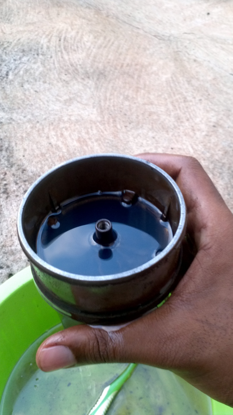

    e "voilá":
    A sujeira que sobrou...(não sei onde jogar isso fora!!! Vou deixar evaporar...rs)
    Copo cheio de diesel para evitar entrada de ar
    Copo no lugar...tudo apertado...
    partida sem acelerar durante uns 10 minutos (por precaução) e pronto!!!
