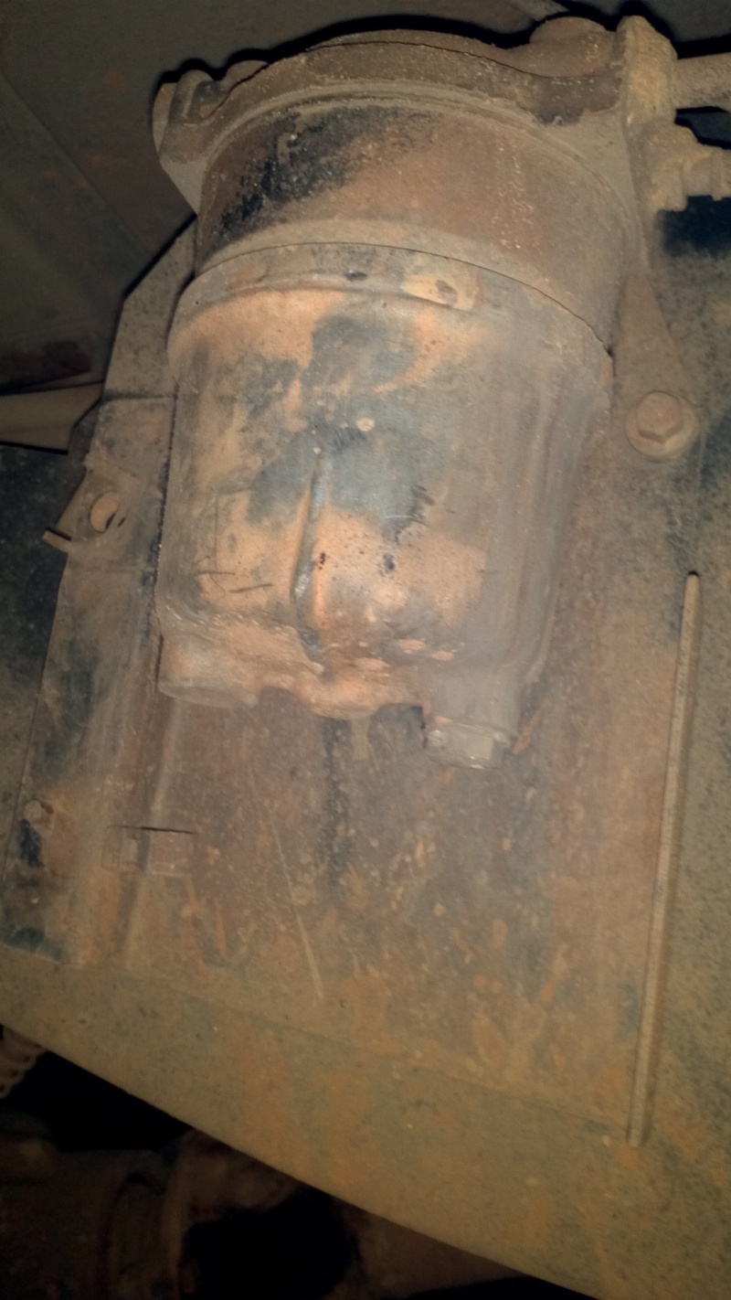

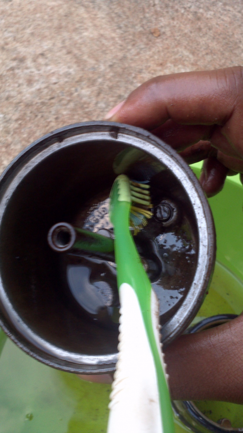

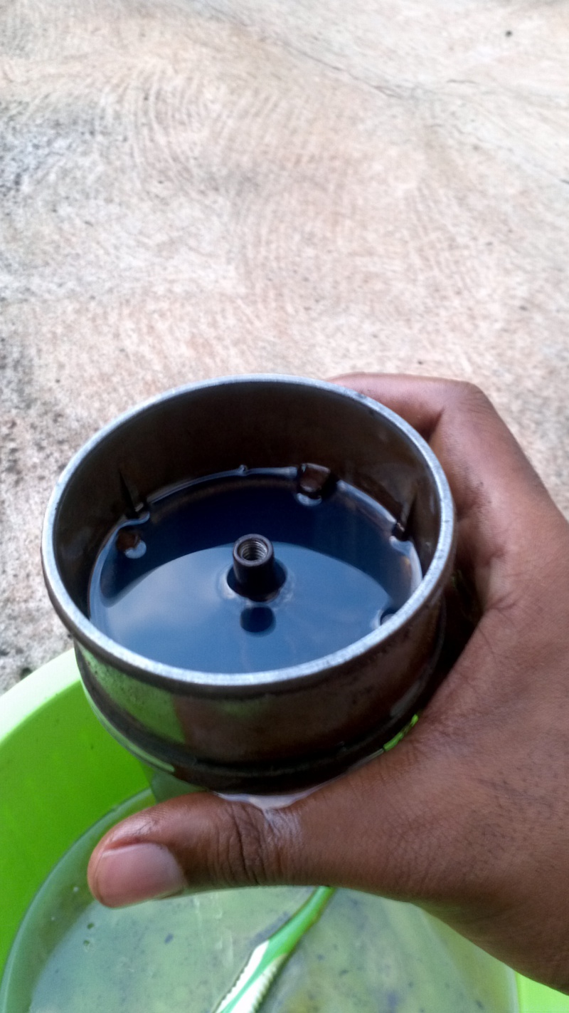

    Waldmartins
    11 Anexo(s)
    Finalmente criei coragem e fiz a limpeza!!! :euforico:
    Apesar do medo do ar e tal deu tudo certo!!! MUITO simples!! :lol:
    Até fiz umas fotos pra quem tiver receio...

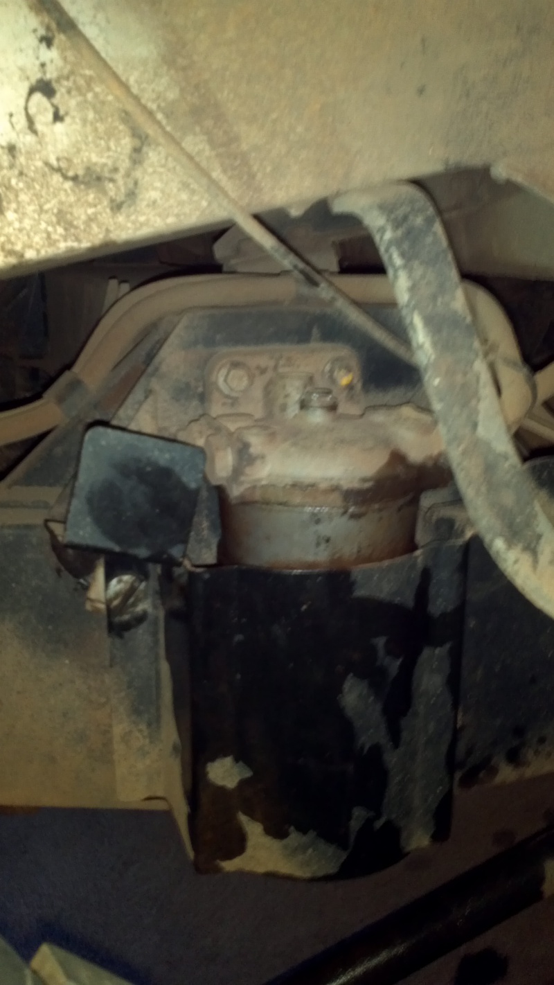

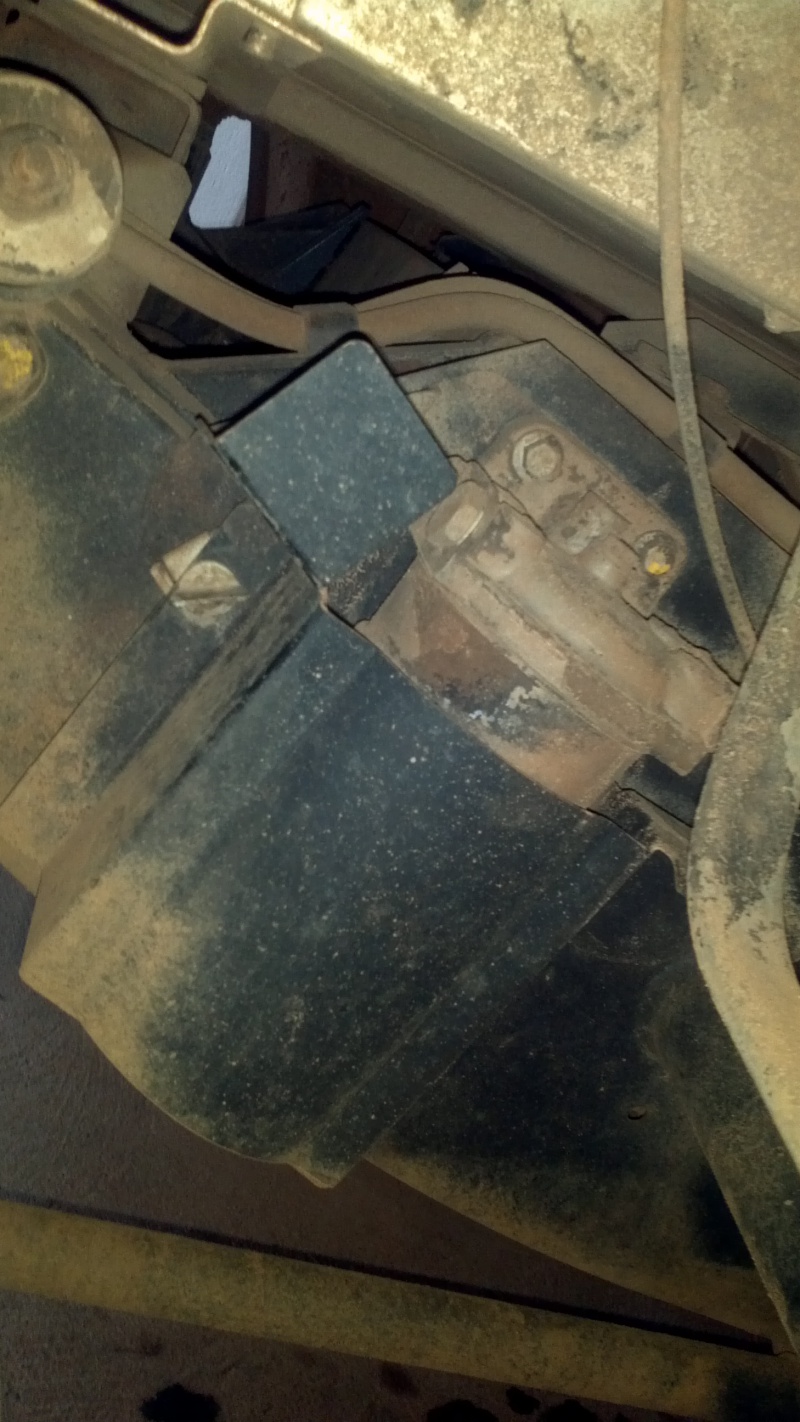

    O meu sedimentador está protegido por uma "coisa":
    Anexo 407365
    Retirada a capinha, eis que surge o sedimentador!!!
    Anexo 407366

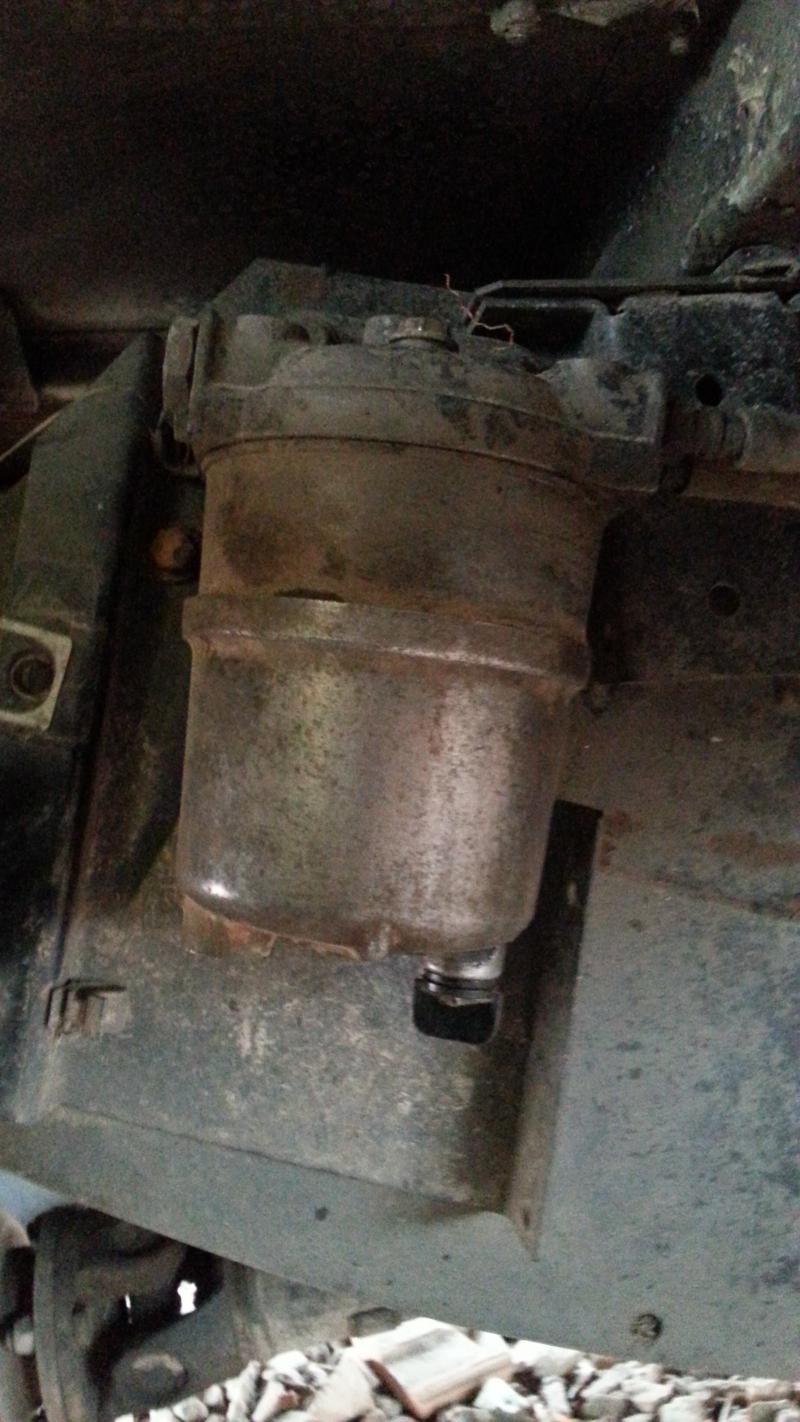

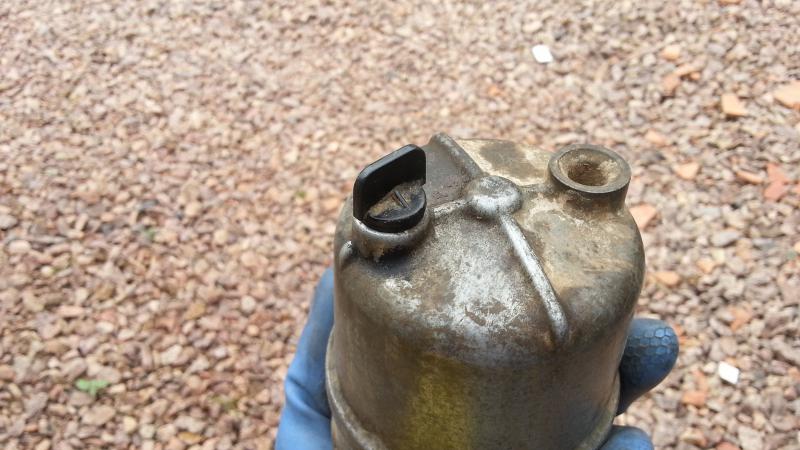

    A minha borboletinha quebrou e um "mexânico" colocou esse parafuso no lugar:
    Anexo 407367

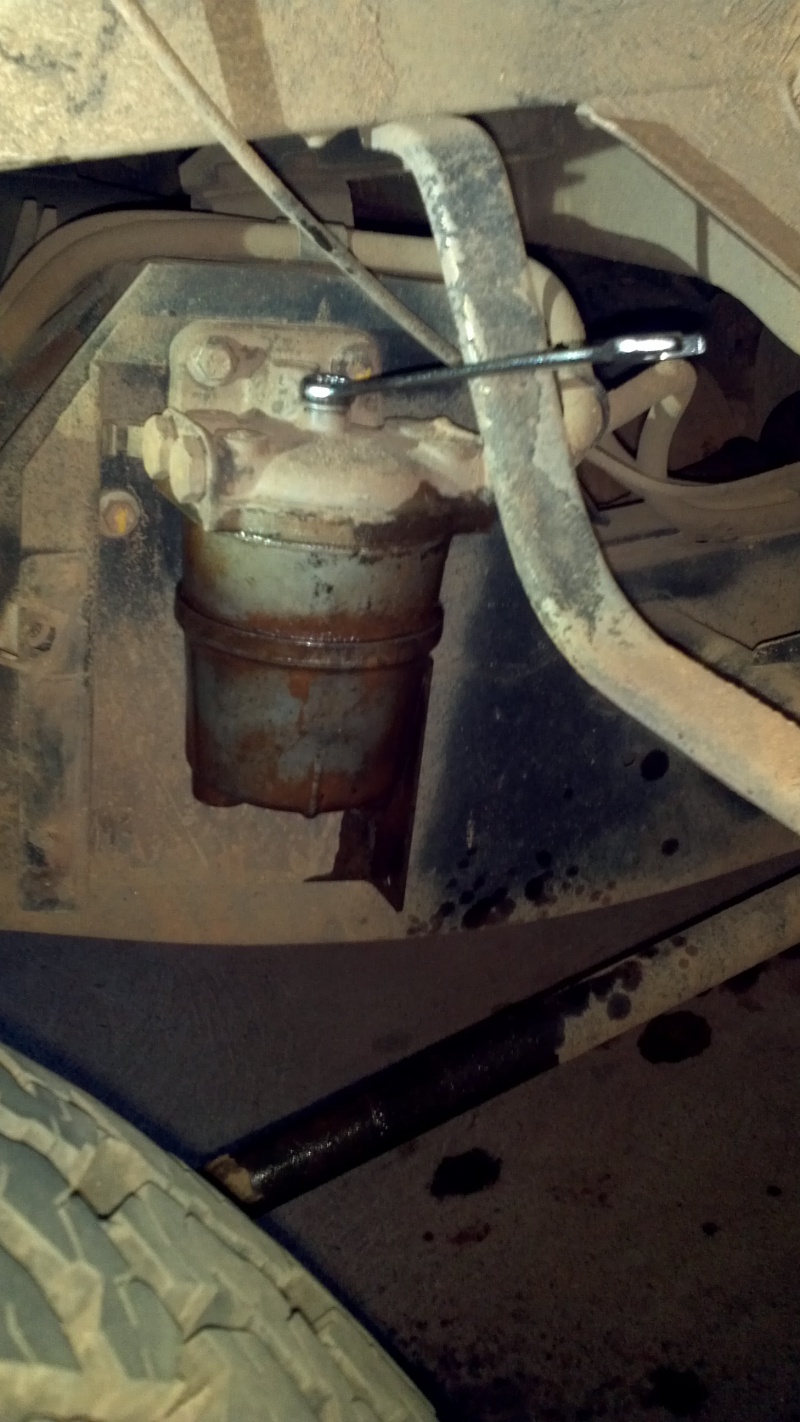

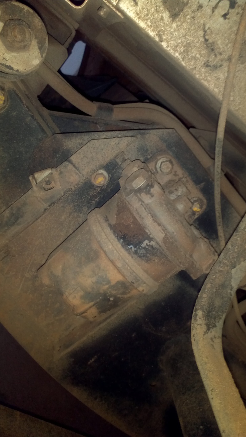

    Chave 11 retirando o parafuso de cima (obs. É bom segurar o copinho embaixo pra ele não cair e ter algo por baixo [uma bacia, por exemplo] pra não sujar o chão, se for o caso)
    Anexo 407368

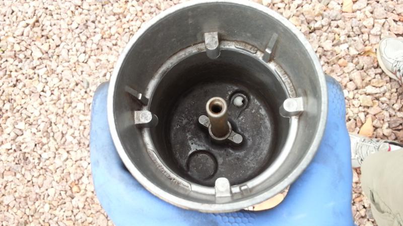

    Com o copinho/sedimentador fora do lugar, dá pra ver a sujeira (não achei o meu tão sujo assim)
    Anexo 407369
    Tirei a parte de cima do copinho e deu pra ver a sujeira e até mesmo um pouco de ferrugem no fundo (justamente onde o "mexânico" colocou o parafuso)
    Anexo 407370

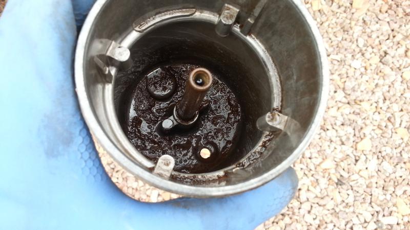

    Uma escovadinha com WD40
    Anexo 407371
    e "voilá":
    Anexo 407372

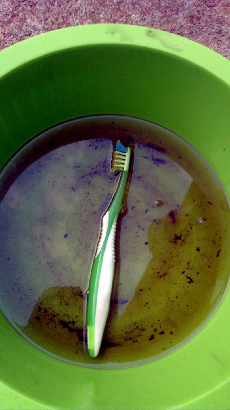

    A sujeira que sobrou...(não sei onde jogar isso fora!!! Vou deixar evaporar...rs)
    Anexo 407373

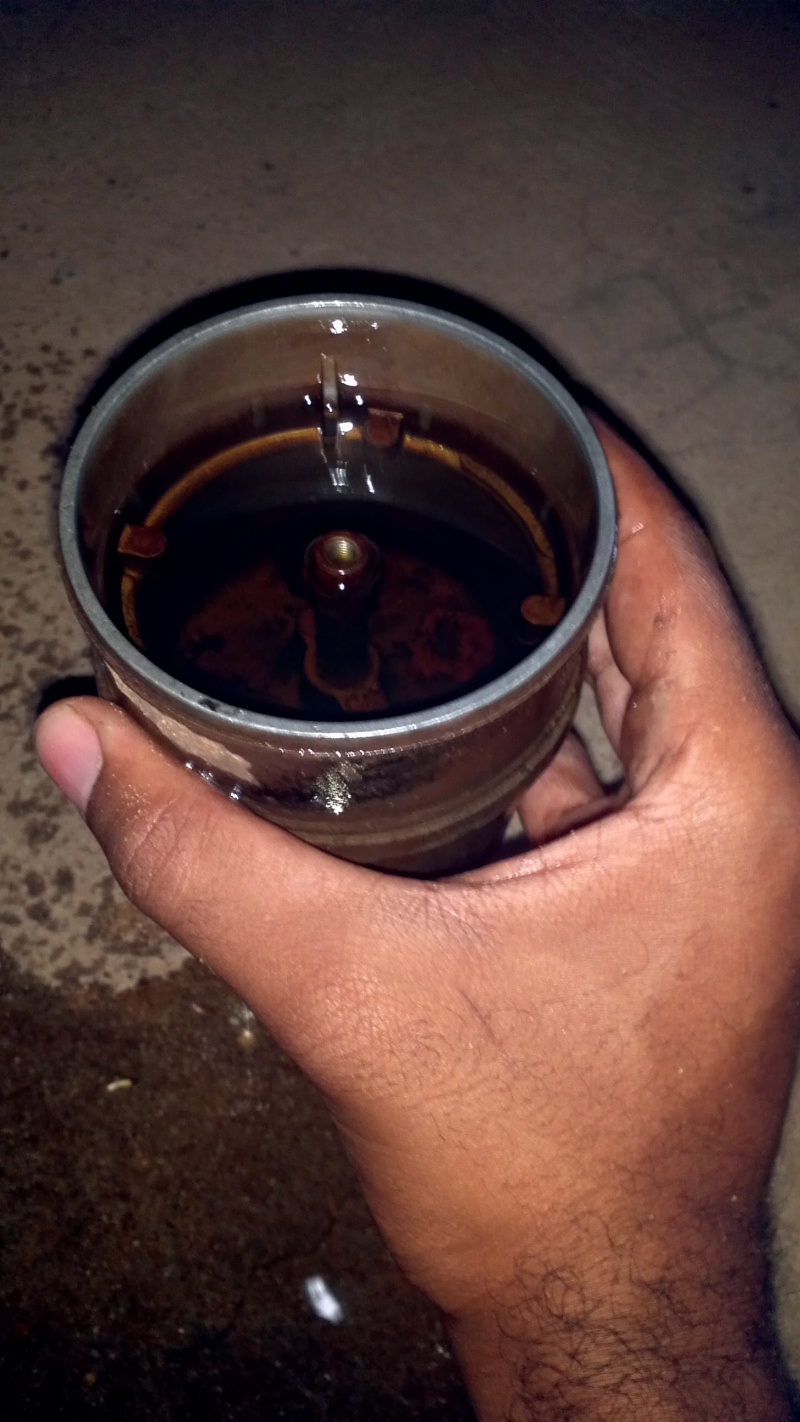

    Copo cheio de diesel para evitar entrada de ar
    Anexo 407375
    Copo no lugar...tudo apertado...
    Anexo 407377
    partida sem acelerar durante uns 10 minutos (por precaução) e pronto!!!:safari-rig:
    Wald
