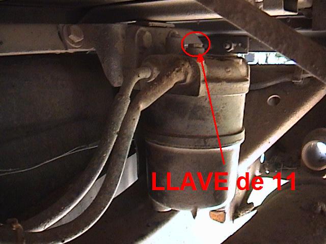

    1 Anexo(s)
    Postado originalmente por Eduardo Tescarollo Ver Post
    Rafael, não tem vazamentos, mas geralmente quando se mexe começa.
    Desmonte pelo parafuso de cima (chave 11) sem usar a borboleta de plástico, que geralmente se quebra quando certo tempo sem manutenção...
    Anexo 365710
    Veja o procedimento:
    http://www.landroverclub.com.ar/view...t=sedimentador

    Pode ficar tranquilo que não vaza não. O único ponto critico nesse sistema é a borboleta, pois quando se fica muito tempo sem abri-la, pode emperrar e quebrar, como explicado pelo Hailton. Basta seguir as recomendações dele que não terás problemas.
    Vale lembrar que ao dar a 1a partida após remontar o sistema, deixe a viatura funcionando em marcha lenta sem acelerar por alguns minutos para dar tempo do sedimentador encher novamente, assim evitas entrada de ar no sistema.

    Blz Rafael e Hailton, vou fazer a limpeza e se tiver algum problema posto aqui, mas por precaução vou encher o copo com diesel antes de recoloca-lo.

    Quanto à encher o copo com Diesel, é uma boa idéia.
    O carro vai puxar combustível do tanque e encher o copo na lenta, mas pode acontecer de dar entrada de ar. Se não sabe tirar o ar, melhor encher o copo antes de montar, por via das dúvidas.
    No meu caso, montei sem encher. Liguei e deixei na lenta. O bicho deu uma engasgada depois de alguns segundos ligados e continuou numa boa. Encheu o copo sozinho!! rsrsrs Saúde!!! kkkkkkk

    no caso das puma , encher o copo com diesel é "obrigatório", sob pena de não conseguir ligar o veículo,
    conforme ocorrido com um amigo nosso, aqui do forum.:pensativo:

    Limpeza efetuada, enchi o copo de diesel antes de montar, tudo tranquilo.
