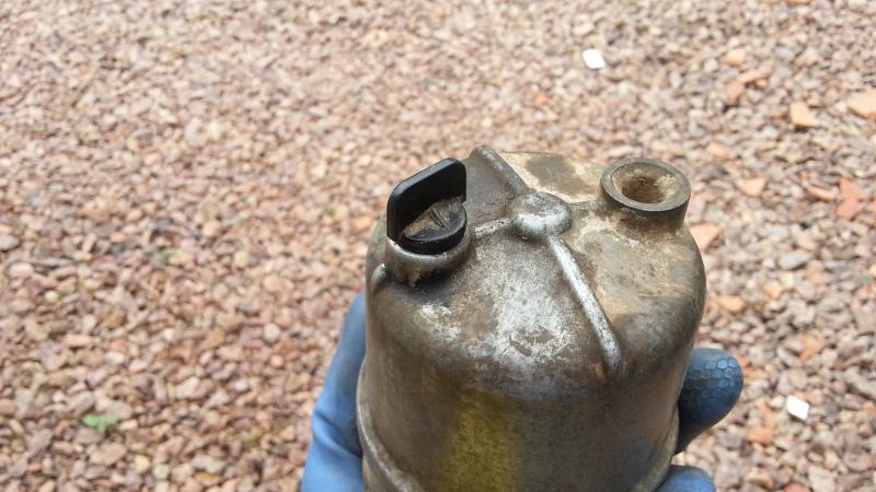

    Desmonte pelo parafuso de cima (chave 11) sem usar a borboleta de plástico, que geralmente se quebra quando certo tempo sem manutenção...
    Veja o procedimento:

    eu só recomendo a quem desmontar dar uma boa olhada na base do parafuso, que é fixo, o meu corroeu junto da base, e o copo caiu me deixando na mão, semana retrasada um amigo foi limpar o dele, o parafuso estava muito detonado ali e ia acontecer o mesmo que o meu, ( 2x 90's com 11/12 anos de uso ) as vezes vale comprar um sedimentador novo na britcar
    o meu ficou muito tempo nessa de só abrir a borboleta muito raramente.
    Acho que foi o Clemente que explicou a química do diesel com água e enxofre fazendo isso com o tempo.
    Água + Enxofre (presente no diesel) = Ácido Sulfúrico.
    Uma solução fraca, mas ao longo do tempo sem manutenção adequada, pode complicar...
