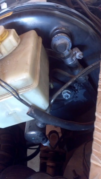

    galera,
    vou ressuscitar esse tópico. Se a galera não me responder, eu crio um novo.
    Seguinte, meu servofreio/panela começou a vazar. Sempre que desligo a VTR eu consigo ouvir um barulho: PSSSSSSSSSSS
    Abri o capô e verifiquei que é no servofreio.
    Hoje joguei sabão(espuma) nele e vi que é na parte inferior próximo ao parafuso que prende o cilindro do freio nele.
    Só que, pelo que pude sentir, parece que, o vazamento é mais próximo ao parafuso na parte que fica coberta por essa chapa:
    Eu gostaria de saber algumas coisas:
    1) o ar/vácuo que entra no servofreio sairia pela abertura do parafuso ou ali é vedado?
    2) Posso retirar os parafusos e afastar um pouco o cilindro mestre para verificar o furo?
    3) posso fazer isso (afastar o cilindro) e ligar o carro?
    Eu passei silicone há um tempo (dá pra perceber a "sujeira") e hoje tentei vedar de novo com silicone preto, mas duas horas depois tive que sair e acho que isso pode ter feito voltar a vazar. O ideal é esperar quanto tempo para vedar, se usar silicone?
    Wald

    pode sim tirar o cilindro mestre e ligar o carro. só não vá pisar a embreagem...

    Bota um novo fio, freio é segurança! Por mais que fique bom com sika, eu nunca rodaria tranquilo. Isso é gambiarra.

    OK...mas alguém pode responder às minhas dúvidas!?!? Não tenho o servofreio "guardado na gaveta" aqui de casa pra colocar um novo HOJE, SÁBADO depois de um feriado !!!

    Ja foi respondido

    o que que a embreagem tem a ver com o freio?
    o cilindro a qual me referi é o do freio e não o da embreagem...

    Foi mal
    Eu no seu caso só lambuzaria por fora e efetuaria a troca por um novo posteriormente. Com sika, silicone resseca e sai. No meu caso ele vazava na junção tbm, não só na rachadura típica de excesso de torque perto dos parafusos. Tava igual um balão furado
    abraço e boa sorte
