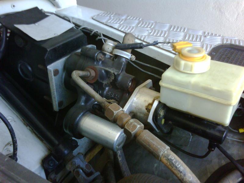

    Uma adaptação que pode ser feito no freio da Defender e eliminar dois problemas de uma vez só.
    Instalar freio da F250
    Minha viatura tem e quem andou diz que o freio é um absurdo de bom.
    Além disso, já elimina o problema da bomba de vácuo, no lugar a minha só tem uma chapa pra fechar o buraco.
    Não sei quanto custa isso porque minha viatura já veio com o freio instalado. Meu vizinho tem uma 110 e vivia reclamando do freio, dele um dia pegou a minha pra dar uma volta e na primeira freada quase quebrou os dentes do volante..kkkk

    Alexandre...
    Eu queria colocar este freio na minha viatura, mas troquei a bomba de vácuo e resolveu.
    Desde então mantenho original.
    Isto é um hidrobooster. É verdade, vem na F250 de fábrica.
    Vai no Encontro 2013, Curitiba? Quero dar uma volta...

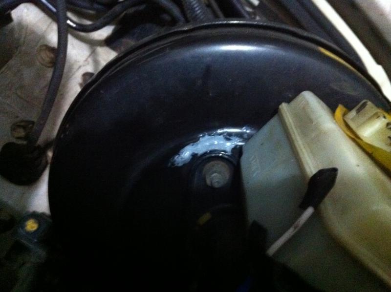

    Solução milagrosa!! eu achava que a Defender não freava de fábrica. Afroxei os parafusos em torno do hidrovacuo e besuntei silicone o quanto deu nas regioes em torno...
    Estou estranhando muito que agora freia, rsrsrs
    abs e obrigado pela dica

    -ctba-jaragua-033.jpgas trincas aparecem na primeira dobrinha em volta dos parafusos.
    fiz com silicone branco, ficou feio, mas vou tirar e colocar preto. o que interessa é que o freio passa a funcionar perfeitamente, se o resto estiver bom!

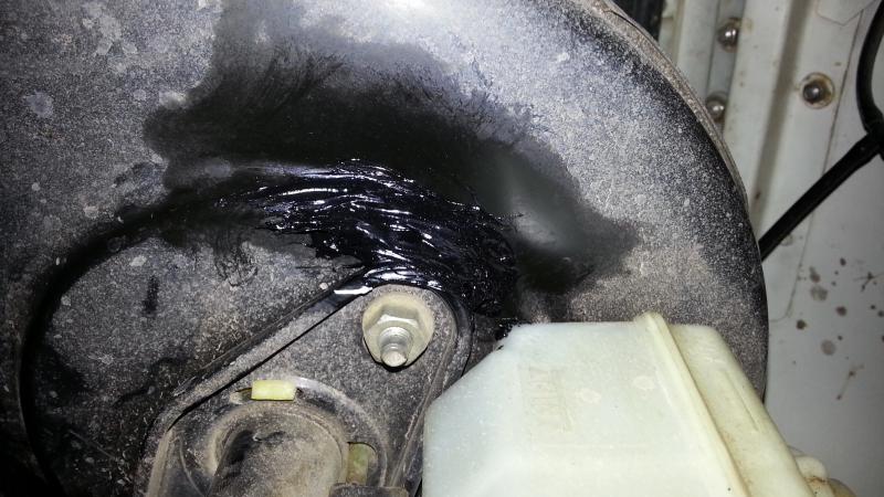

    O freio do nosso 90ntinha 2001, era bem duro e preguiçoso, então eu (filho do dono do land), fui verificar se haviam trincas, e surpresa...havia duas trincas grandes, passei uma camada de silicone e passei durepox por cima, esperei secar lixei e pintei, e falei pro meu pai dar uma volta e ver se deu alguma diferença, ficou muito bom, o pedal ficou bem mais leve e a frenagem ficou mais eficiente, mesmo com os 33''.
    Obrigado pelas dicas.
