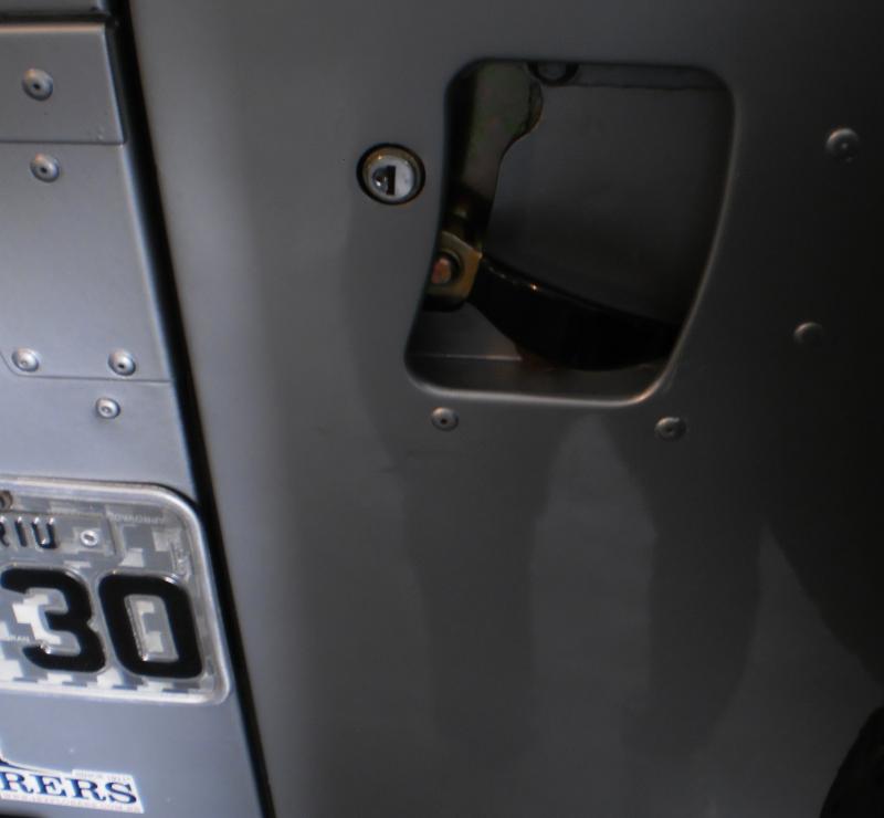

    A minha também entrava poeira igual a sua, ou mais. Tirei todas as capas plásticas e todo o estofamento da área de carga (cachorreira), incluindo as capas da porta, capas das janelas, tudo...
    Vedei tudo com duas a três camadas de manta asfáltica auto colante de 4mm, tirei a maçaneta da porta traseira, reforcei a vedação dela com silicone e coloquei todas as capas plásticas de volta. Além de ter eliminado aquela barulhada toda de plástico batendo contra a lataria, não mais entra nem água nem poeira na parte de trás do carro. E olhando, você não percebe as modificações, pois está tudo escondido sob as capas plásticas e carpete.
    Isso já tem 1 ano e meio, continua como novo.
    Abraço,

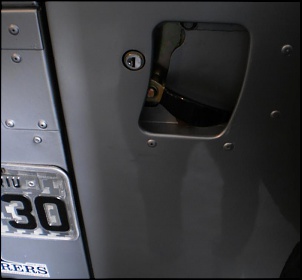

    Seguem fotos dos pontos de silicone na maçaneta,e da vedação do piso e parede da área traseira.
    Citação Postado originalmente por Preá 4x4 Ver Post
    Abraço,

    Preá,
    Essa manta que vc colocou é aquela alumiflex?
    C-10 1975 6cc Vermelha
    Defender 110 - 2004
  • #1228
    Olá Preá !
    Muito bacana o serviço "home made" que vc fez na viatura. Ficou show de bola. Parabéns !
    Pelas fotos, nossas viaturas têm a mesma cor. Qual o nome dessa manta asfáltica alumínica ? rsrs
    Abs.
  • #1229
    09/02/2008
    São Lourenço/MG
    234
    É a Vedacit. Mas você encontra outras marcas no mercado. Vá em uma casa de construção e pergunte por manta asfáltica auto adesiva. Lembre-se que tem que ser manta autocolante, pois existe uma outra que é colada apenas por maçarico, e essa não serve para nosso caso.
    Já tem tempo que coloquei, e ficou realmente bom.
