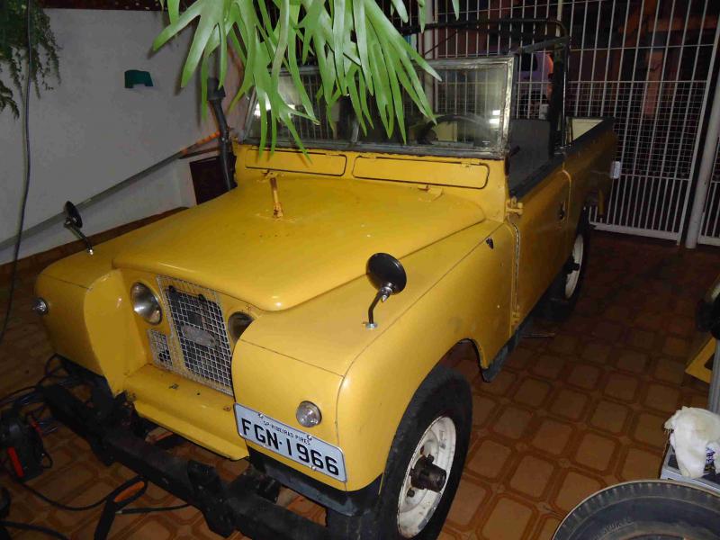

    Na hora do problema, ou seja, meu motor só dava partida colocando querosene direto na admissão, optei por instalar um botão que estava na mão (de pressão e mola, para não correr o risco de esquecer ligado os aquecedores).
    No modelo original existe este pré-aquecimento manual girando a chave anti-horário. Para preservar a chave de partida optei pelo botão pois foi o que veio na minha cabeça na hora. Mas com certeza um temporizador fica bem mais prático. Quem sabe quando der problema de novo eu sigo sua sugestão.

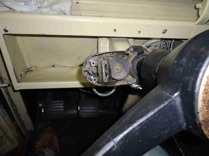

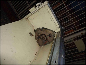

    Hoje consegui terminar de arrumar a chave de seta. Descobri que é Lucas original, apenas a alavanca foi adaptada. Havia um fio solto em um dos piscas e a chave estava desregulada na montagem. Troquei por parafusos novos os que fixam a carcaça, óleo singer na mola, limpa contato nos terminais e voi-la! Tudo funcionando. Falta ver a luz de freio.
    Só para explicar; minha idéia não é aquela de desmontar tudo, anos com o veículo parado, etc...
    Minha proposta é usar e ir arrumando para ficar confiável, original e VINTAGE, ou seja, em bom estado mas com aparência real da idade.

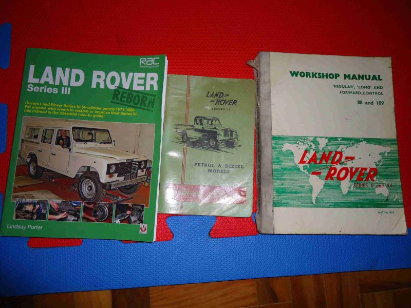

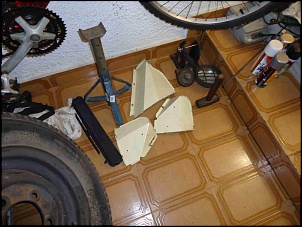

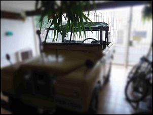

    Chegou a lona especial 10, na cor verde bandeira. Estou fazendo as medidas e marcações para levar para costura.
    Alguns dos manuais que uso como base no restauro, lembrando que o objetivo final é uma pick up 88" Vintage.
