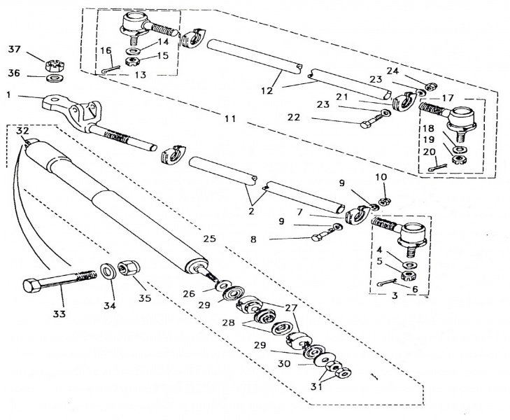

    Com a intenção de melhorar cada vez mais a viatura, estou providenciando a troca preventiva dos terminais da barra de direção. Pivô/terminal/steering ball joint? Qual o nome certo? Não importa tanto...
    Enfim, observando o catálogo (RTC9932CE) de part numbers compartilhado pelos colegas, vi que são 2 direitos e 1 esquerdo.
    As peças 3, 13 e 17.
    Sendo que a 3 e a 13 são RTC5869
    E a 17 é RTC5870
    Logo:
    2x RTC5869
    1x RTC5870

    Aí me veio a dúvida, será que esse catálogo (RTC9932CE) é para os nossos carros que tem a direção do lado esquerdo?
    Será que esse esquema serve tanto pros Defenders com a direção no lado direito e esquerdo ou cada um tem uma configuração diferente?
    E outra coisa, só encontrei a peça com graxeiro na marca Britpart. Será que vale arriscar ou compro uma da Lemforder PR2 (OEM) sem graxeiro mesmo e ser feliz?
    Se alguém puder me ajudar agradeço, pois infelizmente não achei mais referências sobre o assunto.

    Pedro,
    são 2x RTC5869 e 1x RTC5870
    Eu comprei o Lemforder, gostei.
    abraço
