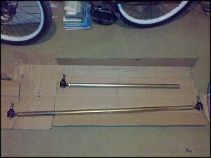

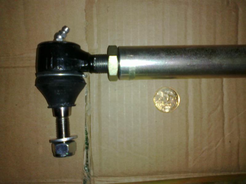

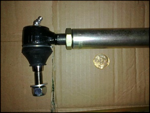

    29/07/2012
    112
    Pessoal instalei a barra HD da Bearmach, porém não retirei o protetor embaixo do diferencial da barra traseira. Fiz um teste girando o volante até o limite para os dois lados e percebi que a barra só encosta, bem de leve, na parte superior do protetor quando giro até o ponto máximo para esquerda.
    minhas dúvidas:
    1) tem problema ficar assim, porque dirigindo nunca giramos o volante até o ponto máximo e manobrando também nunca levo a direção até o limite ou é melhor remover o protetor?
    2) quando a suspensão trabalha a barra e o protetor sempre se movem juntos ou eles mexem de forma diferente, pois se for assim corre risco da barra bater no protetor?
    obrigado, Airton

    Usuário Avatar de CGAUER
    11/11/2006
    1,730
    Airton,
    eu não curto o fato da barra pegar. Vale o ditado: água mole pedra dura, tanto bate até que fura... Não que vá danificar a barra, mas o problema é com o tempo enfraquecer a peça.
    Sim, tudo se move junto.
    O protetor na verdade é uma tremenda gambiarra da LR para evitar a flambagem da barra ao se manobrar com o carro parado e na eventualidade de topar com um toco num atoleiro ou facão, ele mantém a frágil barra no lugar.
    Com a barra mais forte, ele é irrelevante.
    Clemente

    29/07/2012
    112
    Citação Postado originalmente por CGAUER Ver Post
    Airton,
    Clemente
    Obrigado, mais uma vez, Clemente,
    já que o protetor é irrelevante vou sacá-lo da viatura.
    abraço, Airton
