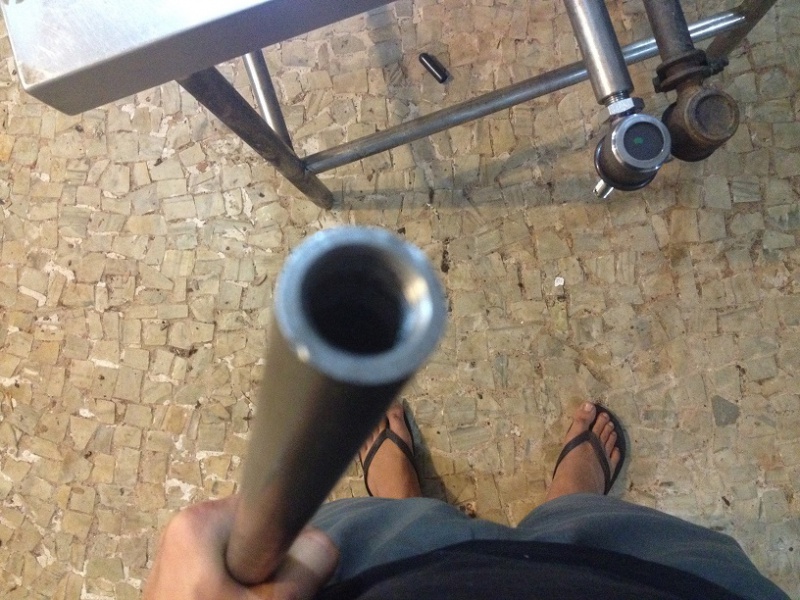

    Citação Postado originalmente por petcho Ver Post
    Pessoal, para quem tem interesse, eu queria colocar as barras HD da Bermach na 110 mas fiz um orçamento e estavam mais de 1000 reais então decidi fazer mais um DIY
    comprei uma barra de aço carbono 1045 de uma polegada de diâmetro, cortei no tamanho das barras originais e levei em um torneiro para abrir as roscas para os terminais, os terminais estou usando os originais Lemforder pois já tinha comprado na Britcar
    como faço engenharia mecânica, aproveitei o laboratório da UNB pra fazer um ensaio e a nova barra aguentou 10x mais força que a força necessária para provocar uma deformação plástica na barra original, sem que a nova barra sofreu apenas uma minúscula deformação elástica
    acredito que esteja bem próximo da barra HD da Bermach, agora só falta fazer algum tratamento anticorrosivo no aço
    Anexo 438480Anexo 438481Anexo 438482Anexo 438484Anexo 438485
    PS: até agora com a barra, serviço do torneiro e os terminais novos gastei aproximadamente R$260
    Abs!

    Qual é a espessura dessa barra de aço?
    Abs!

    Fausto a barra é de 1 polegada de diâmetro de aço 1045!!!
    Desculpe se me expressei errado, gostaria de saber se você sabe a espessura da parede da barra.

    Fausto, desculpa mas continuo sem entender,
    você quer saber a espessura que sobrou na barra depois das roscas abertas??? se for isso eu vou medir e te falo
    Acho que ele quer saber se a barra é tubular ou maciça; caso seja tubular, qual a espessura das paredes do tubo.
