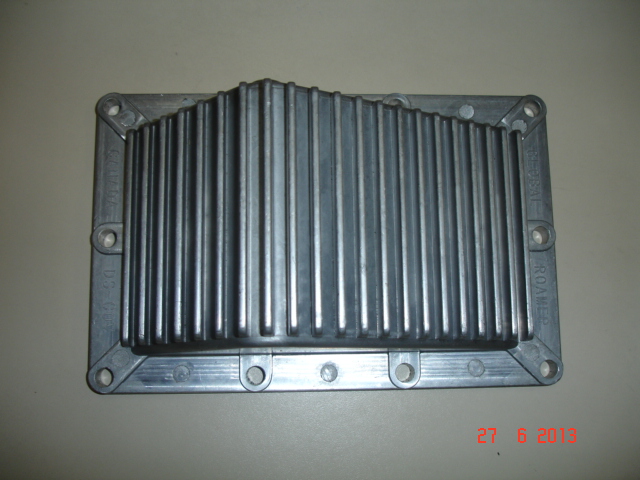

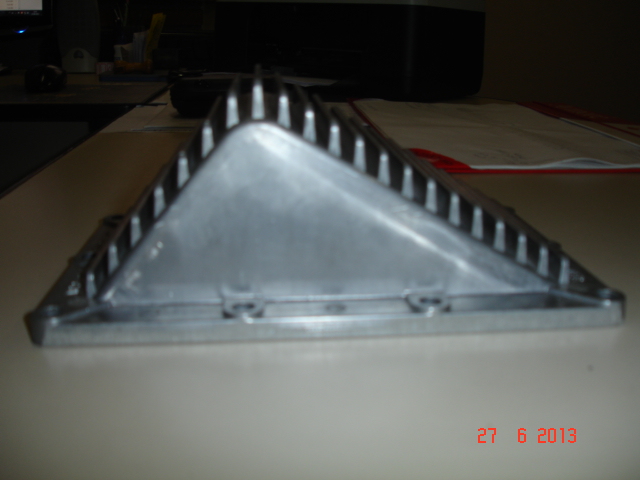

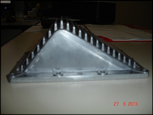

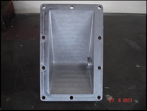

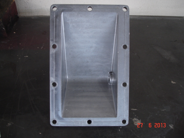

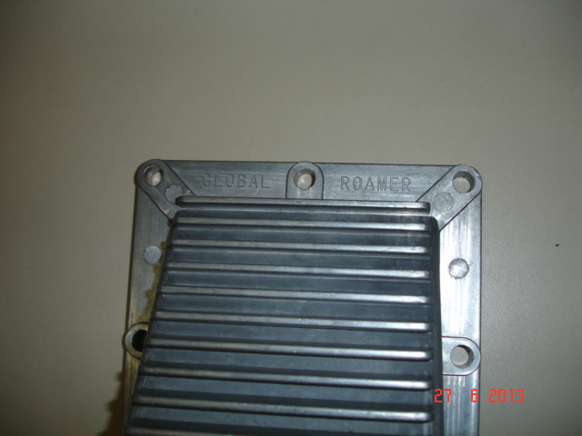

    Tampa aletada da Global Roamer
    Novo acessório para a noventinha, tampa para a caixa de transferência visando futura instalação de um Overdrive.
    Miniaturas de Anexos Miniaturas de Anexos Overdrive Defender 90-dsc02030.jpg   Overdrive Defender 90-dsc02031.jpg   Overdrive Defender 90-dsc02032.jpg   Overdrive Defender 90-dsc02033.jpg   Overdrive Defender 90-dsc02036.jpg

    Eduardo,pode me dizer onde comprou a tampa,grato Luis.
    Comprei direto no fabricante: Global Roamer Corporation
