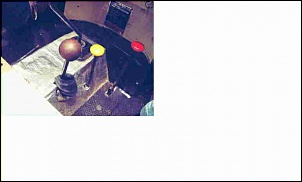

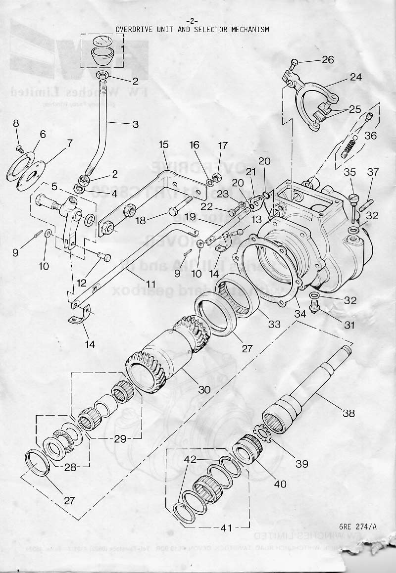

Coforme disse anteriormente, estava analisando a compra do Roverdrive. Pois é, comprei e acabei de instalar neste fim de semana. Ficou muito legal. Engata e desengata com facilidade. Não deu tempo de fazer um teste mais longo (pretendo fazer este fim de semana), mas deu para perceber que o 300 Tdi toca bem o 110 vazio em quinta overdrive na reta. Resta saber carregado.....
O motor gira en torno de 2000rpm a 100Km/h. Acho que com o 2.8 deve ficar fantástico.
Assim que testar melhor posto aqui as impressões.
