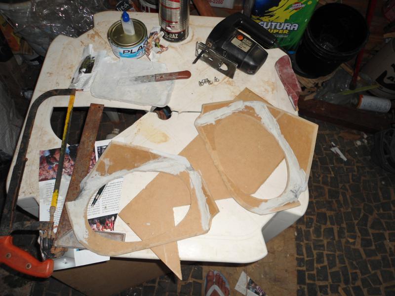

    mizo, fiz umas caixa DIY parecidas com essas, elas foram presar com 3 parafusos no forro do teto e laterais, gostei do resultado principalmente por poder escolher o tamanho dos alto-falantes e por ter ficado muito mais barato ( algo em torno de 15 reais )
    Som no Defender 110-dsc02191.jpgSom no Defender 110-dsc02194.jpgSom no Defender 110-dsc02202.jpgSom no Defender 110-dsc02196.jpgSom no Defender 110-dsc02200.jpgSom no Defender 110-dsc02201.jpg

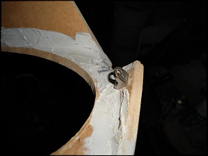

    Aí estão as fotos.
    Abs.
