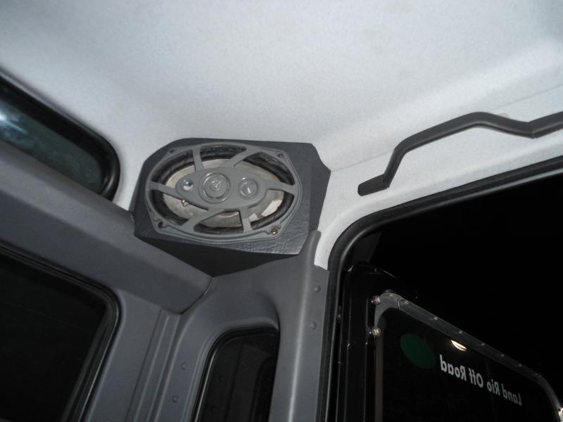

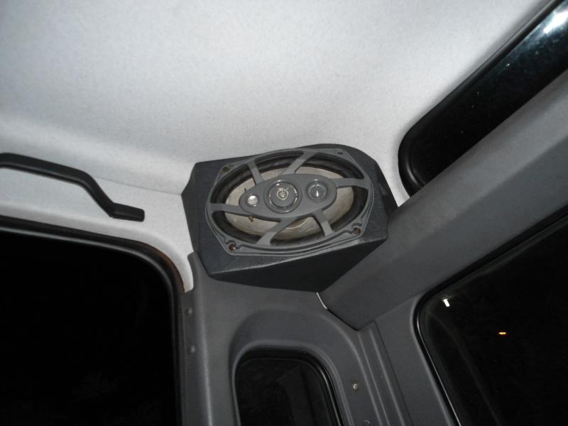

Pode por sem medo. tenho na minha e fica perfeito. Como colocou eu não vi, mas não bate nada, fica 100% firme.

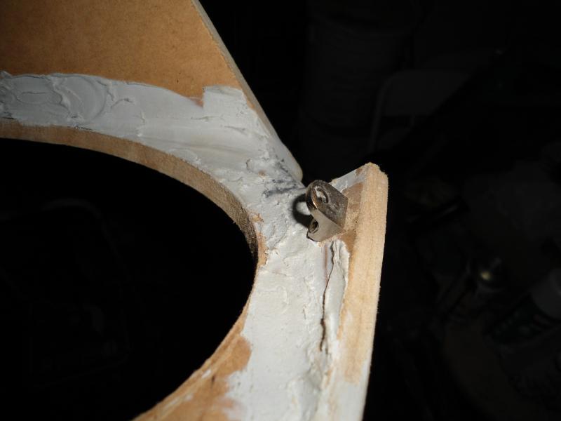

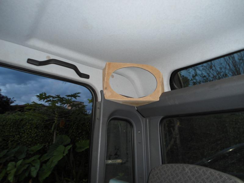

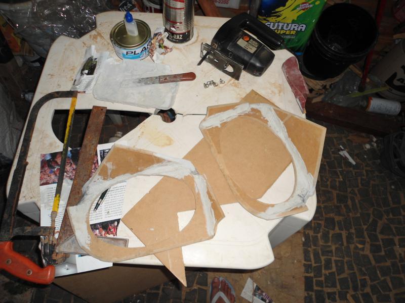

mizo, fiz umas caixa DIY parecidas com essas, elas foram presar com 3 parafusos no forro do teto e laterais, gostei do resultado principalmente por poder escolher o tamanho dos alto-falantes e por ter ficado muito mais barato ( algo em torno de 15 reais )

petcho, muito bonito as caixas DIY :-P
