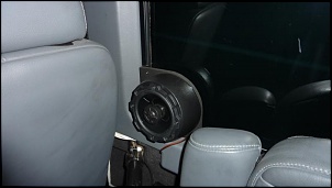

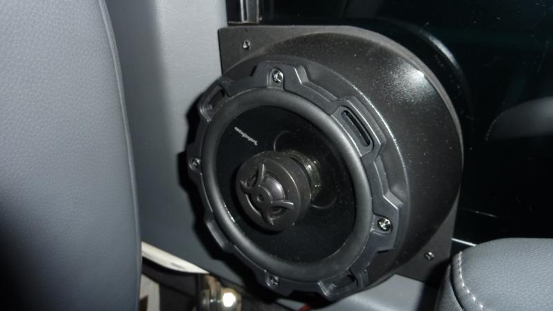

    olá, encontrei estas caixas pra comprar : Caixa Acústica - Defender - Acessórios - LR Defender - Equipamentos para Off-Road - Armazem 4x4
    minha dúvida é sobre como é feita a fixaçao na viatura, precisa furar muito? danificando a lataria/acabamento?

    minha defender tem forro no teto, acredito que o forro reduz o espaço para o encaixe das caixas

    Citação Postado originalmente por mizo92 Ver Post
    Pode por sem medo. tenho na minha e fica perfeito. Como colocou eu não vi, mas não bate nada, fica 100% firme.

    Som no Defender 110-dsc02195.jpgSom no Defender 110-dsc02301.jpgSom no Defender 110-dsc02309.jpg
