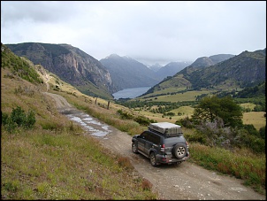

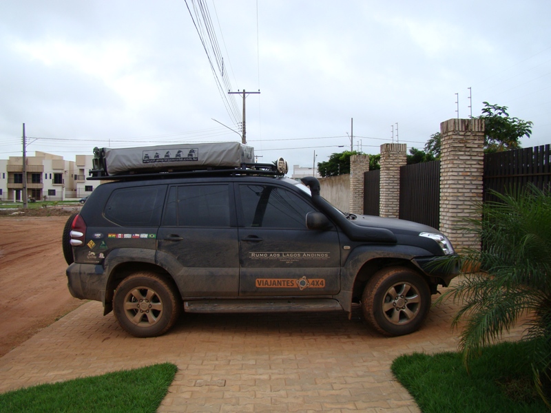

    Marcelo, já procurou o Jorge da 4WD Brasil? www.4wdbrasil.com.br
    Tive um problema semelhante quando fui atrás de bagageiro para a Land Cruiser, só achava importado e custando um rim e um fígado, fiz com ele do jeito que queria, personalizado, por 1.800 latinhas.
