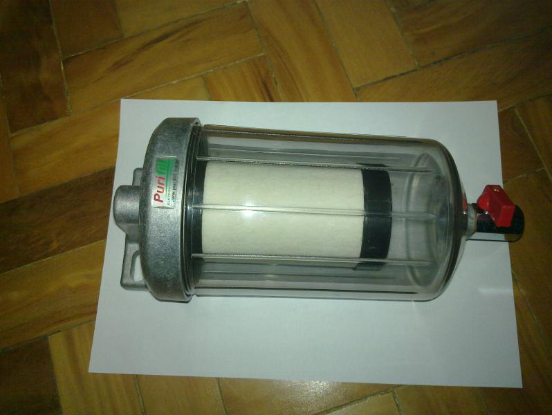

    Você está certo nas suas argumentações. Com este "pano de fundo" concordo com você e com o Caique.
    Que tal tentarmos contornar este seu problema com algumas tentativas postadas neste tópico do fórum? Creio que não vai gastar quase nada e pode resolver seu problema. Se quiser pode contar comigo.
    Eu iria te sugerir colocar um filtro de diesel a mais e após uns 20 mil Km, colocar outro óleo para motor na próxima troca.
    Um grande abraço meu caro.

    Olá Carlão, tudo bem?
    Ainda não tive problemas com a minha 3.0TDV6, mais acho que depois de tantos relatos gostaria de saber, esse filtro a mais daria para instalar na minha?
    Achei muito interessante e acho que realmente vale a pena tentar !!
    Tem idéia de preço, já com instalação?
    Se sim, indique o lugar para realização do serviço, sou de Santo André também.
    Abs !!!

    Citação Postado originalmente por Carlão Rover Ver Post
    carlao pelo qe entendi vc e fera em lr mesmo vendi a minha disco v6 gas e estou esperando para 20/09 a disco 4 3,0 td poderia me explicar melhor sobre a colocacao deste 2o. filtro de diesel pois estes relatos estao me assustando um pouco .
    se nao te incomodar gostaria de detalhes para ja providenciar essa instalacao tipo qual modelo comprar e como instalar
    desde ja um abraco e muito obrigado

    Eu comprei há cerca de 3 anos pela internet no próprio site.Paguei +-R$300,00 na época.
    A instalação é muito simples mesmo. O filtro tem uma entrada para o diesel e uma saida para o diesel. Basicamente é só cortar a mangueira que leva o diesel (entre o tanque e o filtro original que deve ser mantido) fixar o filtro entre as pontas,e pronto. Na disco não sei qual seria o melhor lugar para fixar no chassi.
    O elemento filtrante é vendido separado para trocas.É preciso comprar também as peças que adaptam na medida da mangueira que sai do tanque.Qualquer mecânica diesel faz este serviço.
    Minha preocupação com vocês é em relação a garantia do veículo.
    Vou tirar uma foto aqui do filtro com um novo elemento filtrante e logo posto.
    Clemente, se quiser fazer um teste prático com o filtro tenho um aqui a disposição para darmos uma de Prof. Pardal e analisarmos os resultados.
    Abraço.
    Obs: não tenho experiencia em Disco, apenas em Defender e um pouco de motor diesel.
    www.rovercafe4x4.blogspot.com
    APRENDENDO E VIVENDO DENTRO DE UM LAND ROVER.

    thiago ja mandei um rr pro carlao mas se vc conseguir comprar e instalar o 2o. filtro na d4 me mande como por favor abraco e conta p´ra mim esse 3.0 e forte mesmo?
    braco !

    Fotos do filtro...
    Miniaturas de Anexos Miniaturas de Anexos Discovery 4-20100909_001.jpg   Discovery 4-20100909_002.jpg

    thiagao to fazendo contato com o pessoal do filtro qe o mestre carlao deu a dica assim qe tiver novidades te mando bracao e valeu carlao!!

    não acho que a culpa dos problemas relacionados a combustíveis seja atribuído a LR
    das D4 que já peguei com problemas de perda de potência, apenas 1 era turbina (até comentei com o Alexandre que está com problema na sua D4)
    as outras eram todas com combustível sujo ou adulterado
    algumas, parecia que tinha colocado areia de praia no tanque
    uma vez o cliente queria devolver o carro, todo bravinho
    quando falamos que tinha alcool no diesel dele ele ficou mais bravo ainda
    o posto era do tio dele e ele tinha certeza que o combustível era bom
    (deve ter pensado que colocamos alcool do tanque da D4 dele só pra ele não devolver o carro)
    o erro possivelmente foi do frentista que errou na hora de colocar, como tinha colocado uma quantidade relativamente pouca (porém suficiente para dar problemas), não avisou ao proprietário
    pra manter o veículo em perfeitas condições, troque o filtro a cada revisão (1 vez por ano ou 24 mil kms)
    e sempre abasteça em posto que abasteçe caminhões
    postos pequenos, geralmente tem fluxo pequeno de diesel, aí tem um diesel velho, sujo e com muita umidade
    postos que abastecem caminhões tem alto fluxo, sempre diesel novo, menor possibilidade de sujeiras
