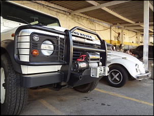

  • #28
    Usuário Avatar de marcelorfigueiredo
    04/11/2011
    Goiânia/GO
    138
    Rafael ,
    Boa tarde ,
    Acabei optando por um ZHME 12.000 , não é uma marca muito conhecida mas um amigo meu utiliza na Silverado a mais de 3 anos sem nenhum problema mecânico ou elétrico .
    Veja o tamanho do carro que o guincho puxa .
    Queria um Warn mas a diferença é muito grande .
    Muito obrigado pelas informaçoes .

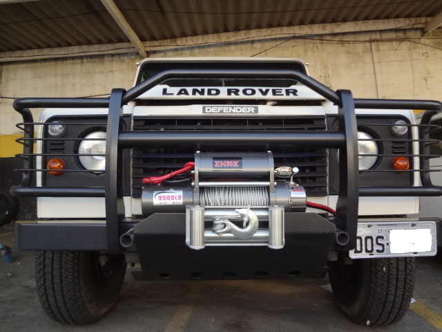

    Usuário Avatar de Horacio Teles
    26/10/2007
    74
    3,001
    Usei o 1200 ZHME, no Troller; agora tenho um 9.5, também ZHME. Muito bom. Nunca tive problemas. Recomendo.
    Agora estou avaliando a colocação de um ponto de ancoragem seguro. Seguem os anexos. Achei que ficou bem legal.

  • #31
    04/11/2011
    Goiânia/GO
    138
    Horacio ,
    Acabei fabricando uma para choque novo para resolver ancoragem e o guincho ficar com fácil acesso .
    veja as fotos
    Guincho warn m8000 x Defender 110-img_4503.jpgGuincho warn m8000 x Defender 110-img_4504.jpg

  • #32
    26/10/2007
    74
    3,001
    Ficou bem legal. No meu, não tenho essas opções. Estou pensando na colocação de um olhal e contra porca na passagem do lift, com rosca comprida.
