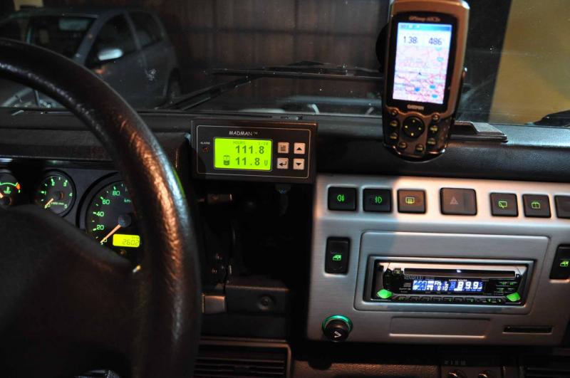

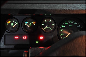

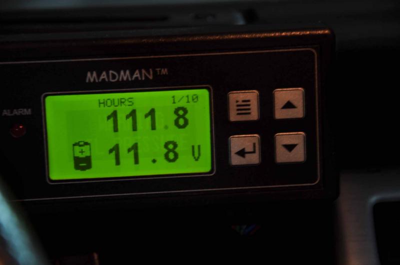

    P. Zender,
    Sobre os itens 1 a 4 vejo que a tua Land precisa de "Manutenção", isto para estar em ordem depende do capricho do proprietário, para o quinto veja as fotos do painel da minha 110.
    Miniaturas de Anexos Miniaturas de Anexos Problemas com a 110-painel-1.jpg   Problemas com a 110-painel-2.jpg   Problemas com a 110-painel-3.jpg

    LOTHAR, obrigado pela sua ajuda
    Usuário Avatar de luiz ccosta
    04/07/2005
    59
    350
    Paulo pro item 01 tem um manual da fabrica corrigindo alguns problemas de infiltração que postei aqui no forum da uma olhada. item 04 tira o volante e saca o painel para trocar as lampadas queimadas baixa o manual com esquema eletrico no forum o na web,item 05 compra um contagiro, pressão do oleo e pressão do turbo na cronomac que vem com os manuais tipo faça voce mesmo é claro se voce nâo optar painel digital do Hugo ( cara o negocio é lindo parece uma disc. 3 ) , a maioria dos itens dá pra fazer em casa.
