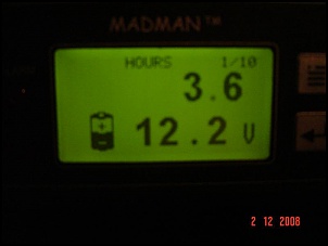

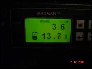

    Mais algumas fotos do Madman EMS-1, na primeira quando giramos a chave de partida na primeira posição verificamos a tensão da bateria antes da partida, na segunda está à leitura após a partida do motor e na última de uma tela onde são armazenados os valores máximos.
    Miniaturas de Anexos Miniaturas de Anexos temperatura digital-dsc06730.jpg   temperatura digital-dsc06731.jpg   temperatura digital-dsc06732.jpg
