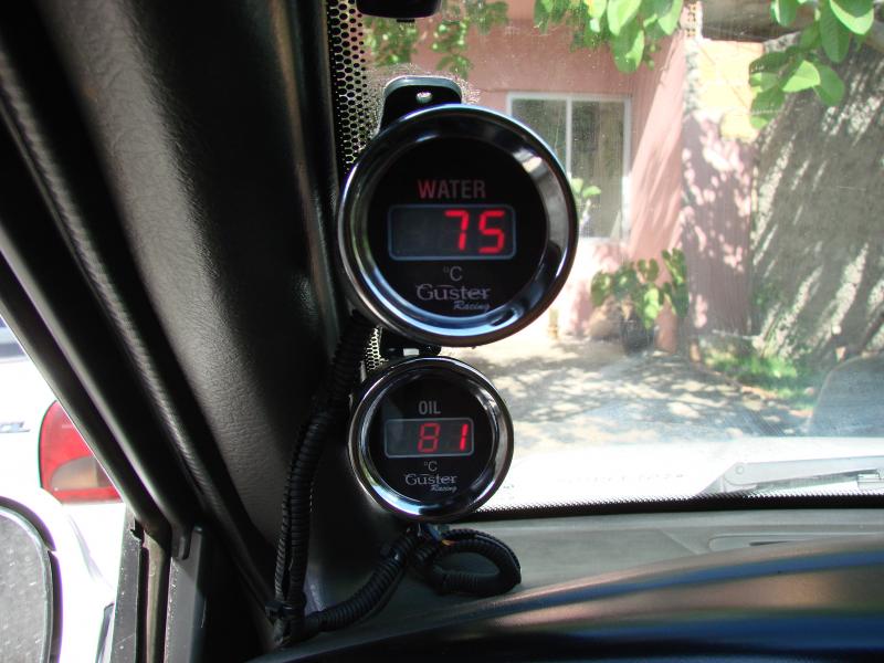

    A melhor coisa que pode acontecer quando a viatura esquenta é poder parar antes de torrar tudo, tenho uma Sportage, como quase todos sabem tem problema crônico de temperatura, geralmente provocado pela FDP da ventoinha de acoplamento viscoso, que normalmente tem prazo de validade, para de funcionar sem avisar lá pelos 80.000 km, faz a viatura ferver e geralmente junta de cabeçote e o próprio cabeçote vão torrar, isso no mínimo, não tem direito de ferver, torra tudo. Como sabemos que qualquer viatura um dia vai ferver, acabei me precavendo, instalei um sistema auxiliar de temperatura de água e óleo, coloquei os 2 por pura precaução, se um falhar ainda tem o outro para avisar, os reloginhos são da Guster (digitais e nunca tinha ouvido falar) são baratinhos e de fácil instalaçào, possuem alarmes sonoros e luminosos programáveis, óleo e água andam quase juntos na temperatura, por exemplo, se a viatura trabalha normalmente entre 85 e 90º, dá pra programar os alarmes em 95º, daí se a coisa for ficar feia, pelo menos vc será avisado antes de torrar e poderá parar a viatura e arrumar, seja uma mangueira furada, seja um radiador furado, seja a bomba que pelo visto no caso de vcs tem problemas crônicos, mas pelo menos não vão torrar a junta do cabeçote e coisa e tal...

    Oi landeirohpcu,
    Os reloginhos já vêm com sensor elétrico (claro que um mecânico a mercúrio seria melhor, mas aí não teria os alarmes que são vitais), o da temperatura de água vc faz um "T" instala no bloco na saída da cebolinha de temperatura do marcador do painel, coloca o sensor original da viatura em uma saída e o sensor do reloginhona outra, então ambos pegarão o mesmo sinal, geralmente é bem próximo da válvula termostática. O de óleo da mesma forma, só que usa a saída da cebolinha de pressão de óleo, é o melhor local para pegar o sinal da temperatura do óleo, nunca instale na entrada da lubrificação da turbina, eu fiz essa caca achando que seria o local de maior temperatura do óleo, quando a turbina esquenta, ( e ela esquenta muito) maqueia o sinal do óleo pq o sensor tbm esquenta, daí numa subida de serra, a água estará a 89º (normal) e o óleo a 125º (loucura total), vc para a viatura e fica igual a um "jacú" tentando entender o que está acontecendo, mas na realidade tá tudo normal, até eu descobrir isso virei "jacú de carteirinha".
    Os reloginhos eu comprei na wolloko.com, eles demoram uns 20 dias pra chegar, mas chegam, custam cento e poucas latas cada um, as conexões "T" para adaptação são baratinhas, vc acha em qualquer loja de material hidráulico para tratores, tem que levar os sensores para achar as roscas certinhas. Qualquer eletricista meia-boca instala os reloginhos.

    Ps.: vai uma fotos pra vc ver como fica a gambiteck
    Miniaturas de Anexos Miniaturas de Anexos temperatura digital-sinal-de-agua-4a.jpg   temperatura digital-fixaxao-relogios.jpg

    grande trojão essa do "jacú foi boa hehehehe eu ficaria com a mesma cara parado olhando o motor, vareta essas coisas hehehehe
    Bom cara obrigado mesmo pela dica era bem isso que eu estava afim de fazer
    vou entrar no site e encomendar os manometros e quando eu instalar volto dizer como ficou
    parçero quando presisa so da um toque
    grande abraço a todos

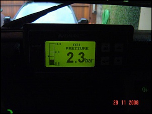

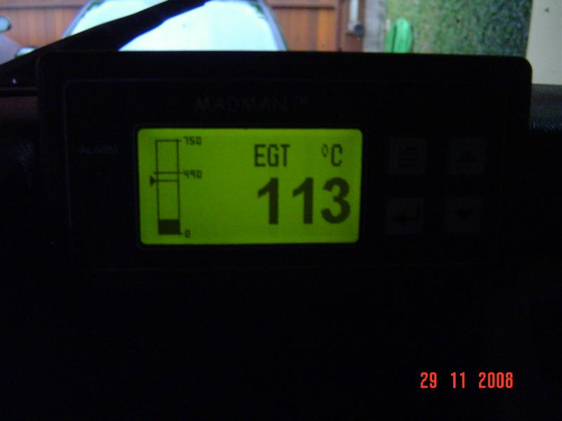

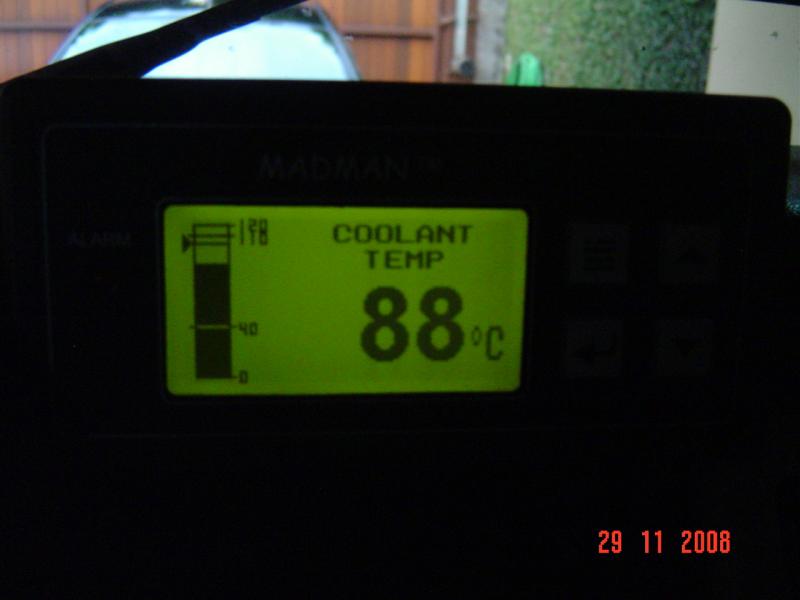

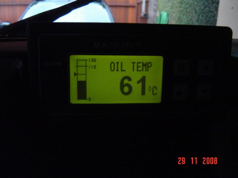

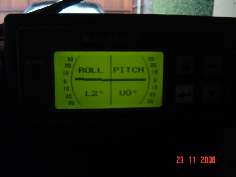

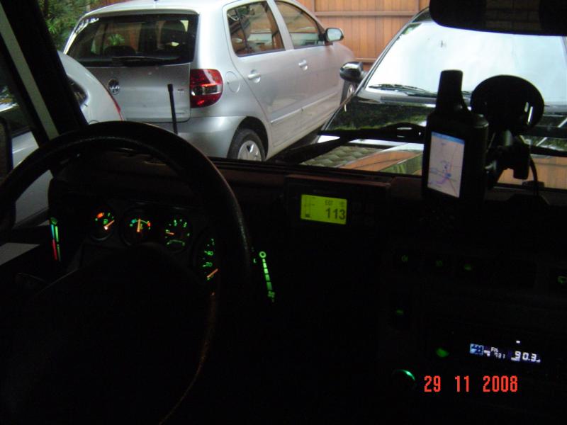

    Landeirohpcu,
    Eu utilizo o Madman EMS-1, ver fotos em anexo.
    Miniaturas de Anexos Miniaturas de Anexos temperatura digital-dsc06710.jpg   temperatura digital-dsc06711.jpg   temperatura digital-dsc06712.jpg   temperatura digital-dsc06713.jpg
