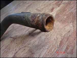

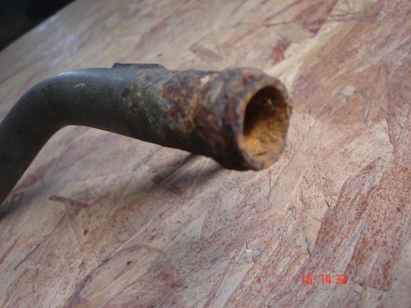

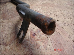

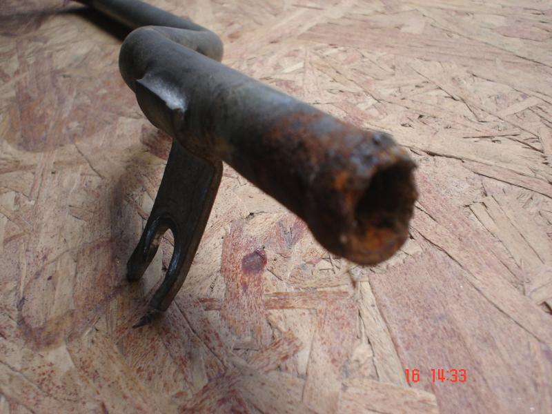

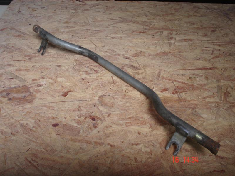

    Pessoal , se for o mesmo tubo de metal que o Elmer citou , é esse ai da foto ..
    Tirei de um motor 200tdi .
    Miniaturas de Anexos Miniaturas de Anexos bomba de agua-cuidado-020.jpg   bomba de agua-cuidado-016.jpg   bomba de agua-cuidado-017.jpg
    Toyota Land Cruiser Prado 2006
    (Ex) D.U.W. Defender Utility Wagon
  • #40
    05/01/2004
    Boa Vista/RR
    14,659
    Agradecimentos: 51
    É esse mesmo, pelas fotos dá pra galera notar que a peça deteriora facil, imaginem a pressão de água no sistema abrindo um pequeno furo nessa corrosão... é o suficiente pra fritar um motor.
