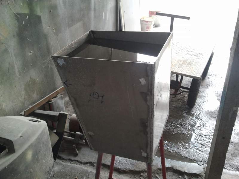

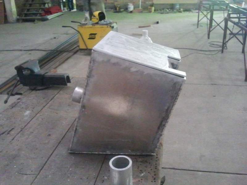

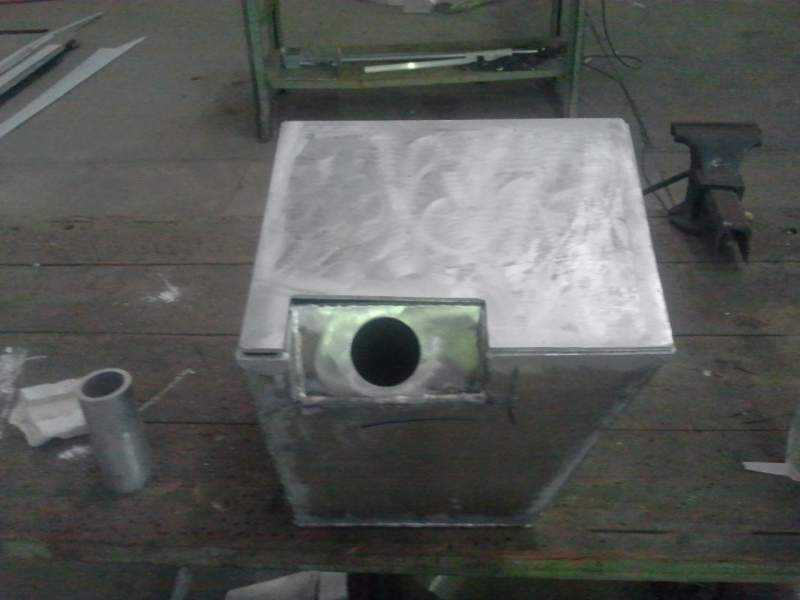

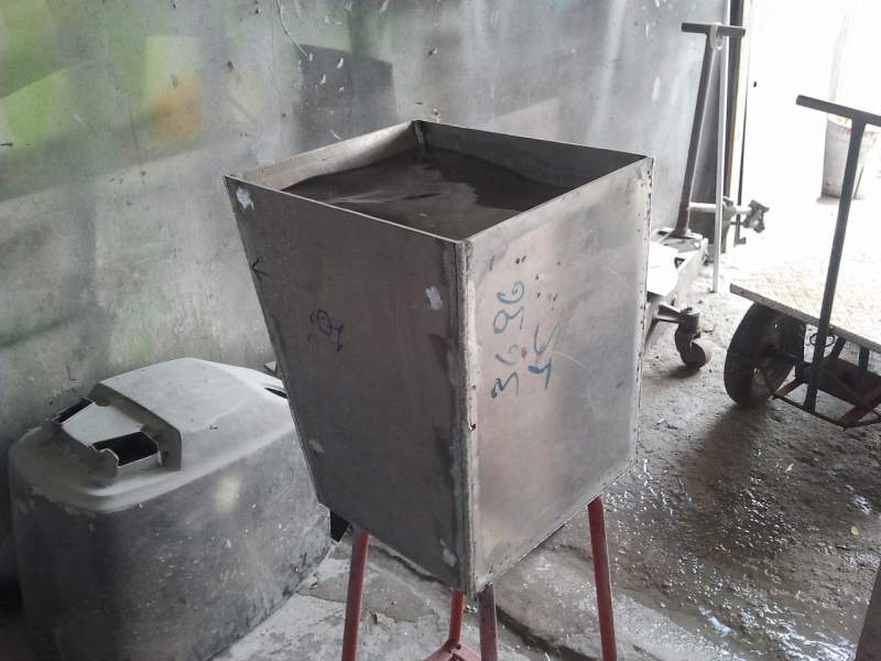

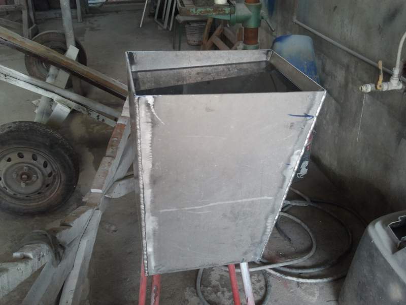

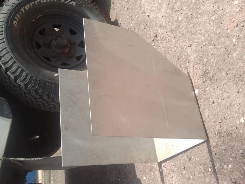

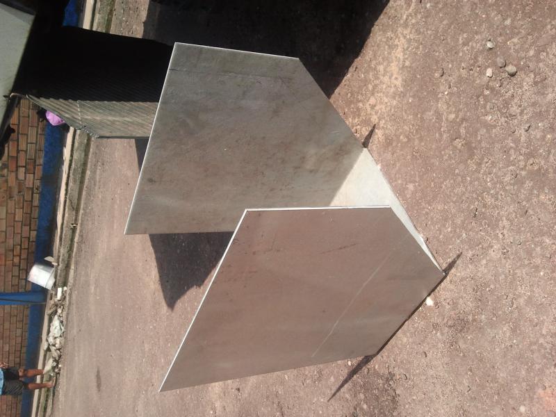

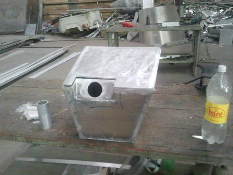

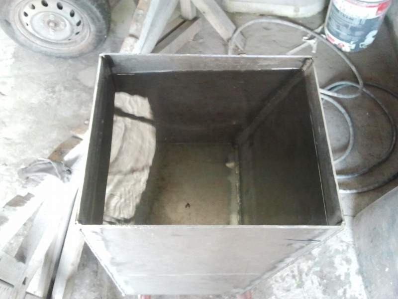

Amigos,
Demorou, mas tenho novidades....
O tanque está quase pronto. :cool:
Já fizemos o teste de estanqueidade para verificar a qualidade da solda e nenhum vazamento foi detectado. Falta agora fechar a parte de cima do tanque e fixar a entrada do suspiro, mandar o bocal para ser torneado e assim poder usar a tampa original e mais alguns detalhes de fixação que faltam serem resolvidos, mas nada grave.
Segue as fotos e caso alguém queira alguma medida, agora é a hora!!!!
Anexo 382685Anexo 382694Anexo 382693Anexo 382692Anexo 382691Anexo 382690Anexo 382689Anexo 382688Anexo 382687Anexo 382686Anexo 382695

Rafael, muito legal!
Coloca detalhes ai das medidas, de repente alguém pode desenhar em CAD. Eu não mexo em CAD mas meu sogro mexe e posso pedir pra ele fazer. Tem ideia de quanto se gasta em material e que tipo de solda está usando ?
Já pensou em falar com seu amigo em produzir pra revenda?
