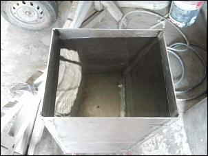

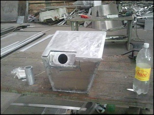

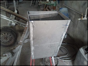

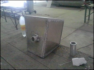

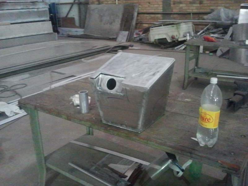

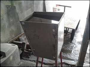

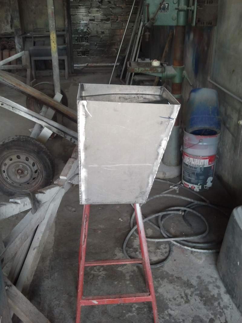

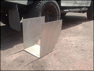

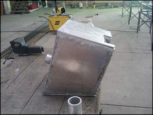

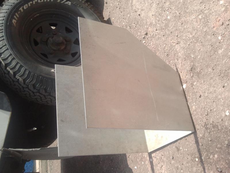

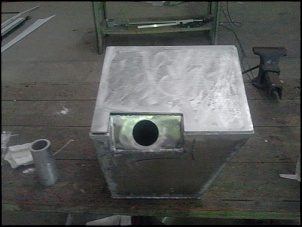

    Amigos,
    Demorou, mas tenho novidades....
    O tanque está quase pronto.
    Já fizemos o teste de estanqueidade para verificar a qualidade da solda e nenhum vazamento foi detectado. Falta agora fechar a parte de cima do tanque e fixar a entrada do suspiro, mandar o bocal para ser torneado e assim poder usar a tampa original e mais alguns detalhes de fixação que faltam serem resolvidos, mas nada grave.
    Segue as fotos e caso alguém queira alguma medida, agora é a hora!!!!
    -2012-11-17-11.01.33.jpg-2012-11-26-09.45.18.jpg-2012-11-26-09.45.05.jpg-2012-11-26-09.44.54.jpg-2012-11-26-09.44.42.jpg-2012-11-26-09.44.30.jpg-2012-11-17-11.05.37.jpg-2012-11-17-11.05.28.jpg-2012-11-17-11.01.52.jpg-2012-11-17-11.01.44.jpg-2012-11-26-09.45.33.jpg

    Rafael, muito legal!
    Coloca detalhes ai das medidas, de repente alguém pode desenhar em CAD. Eu não mexo em CAD mas meu sogro mexe e posso pedir pra ele fazer. Tem ideia de quanto se gasta em material e que tipo de solda está usando ?
    Já pensou em falar com seu amigo em produzir pra revenda?
