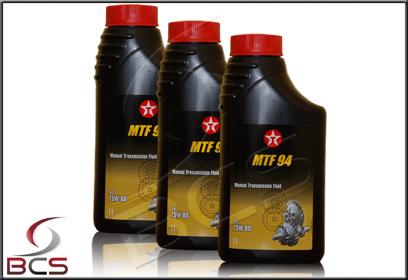

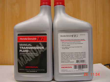

em relação ao óleo a ser utilizado na caixa de marcha, é sabido que o melhor e indicado pela LR e pelos especialistas é o MTF94 TEXACO ou o MTF da Honda (que é o mesmo óleo da TEXACO).
