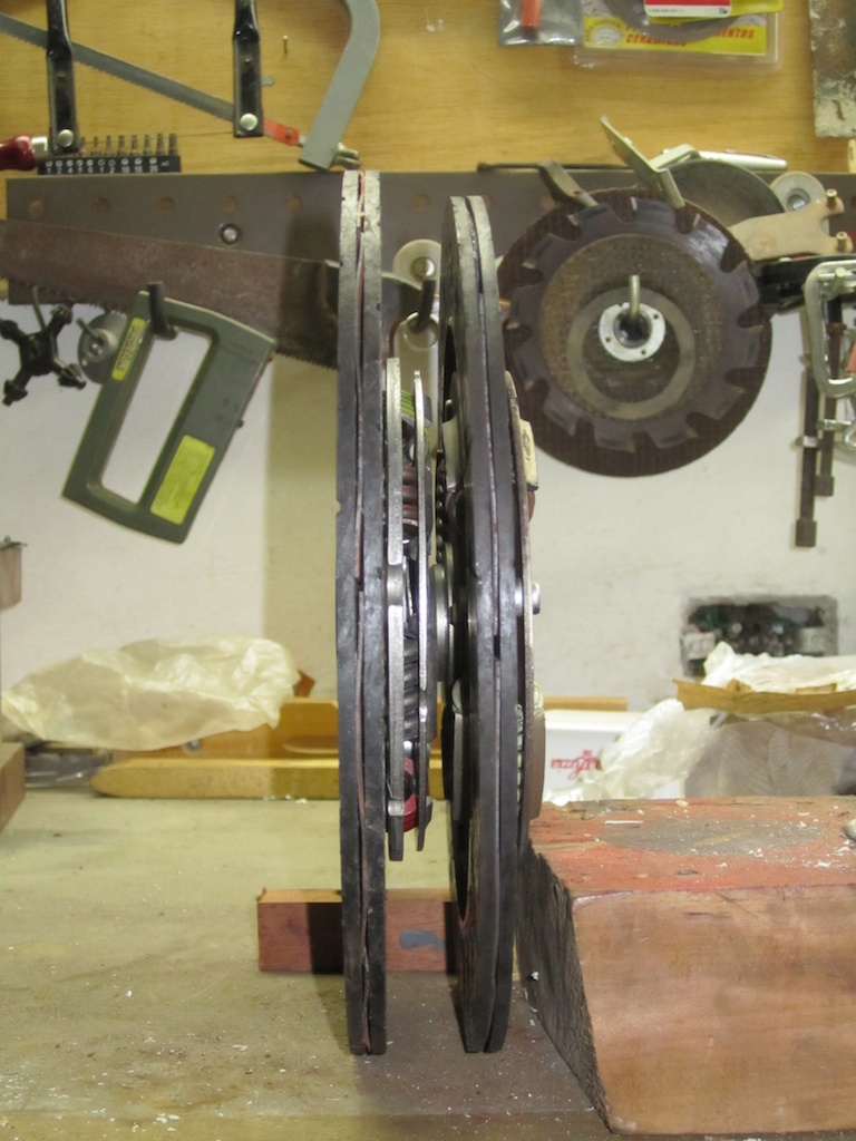

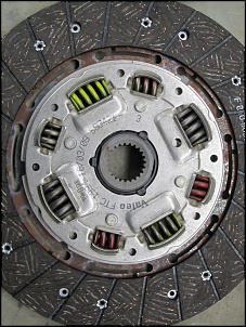

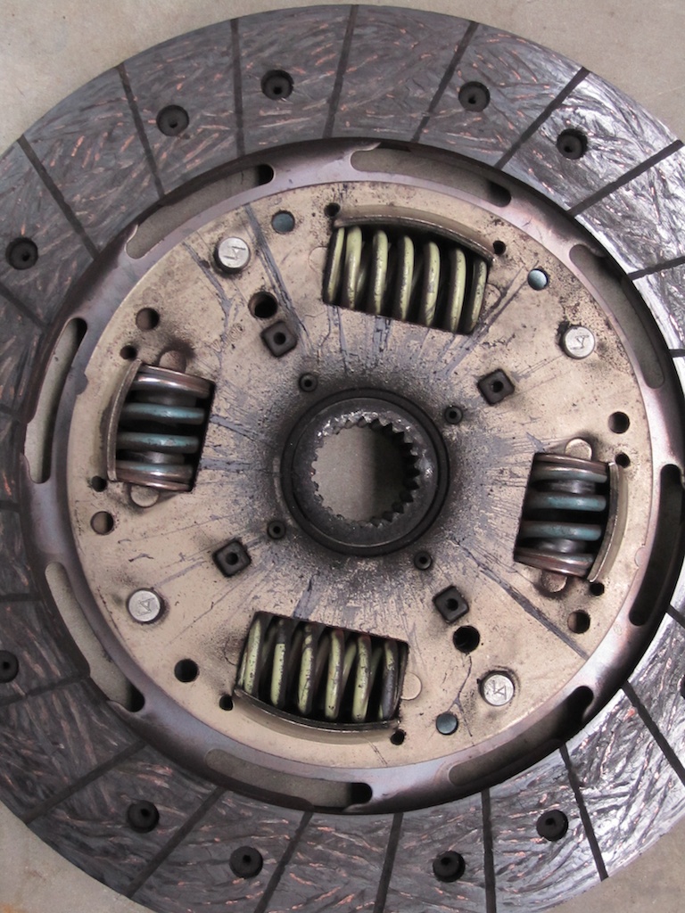

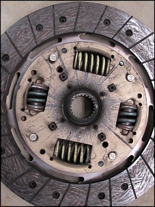

    Recomendo! Substancialmente mais forte que a original dos 90 e 110, tanto a área de contato do disco, quanto mecanicamente (molas).
    No meu 90 a original chegou aos 150mil Km com 50% de vida. Com este disco espero nunca ter que por a mão.
    Apenas tenha certeza que o volante do motor está 100%, do contrário é bom dar um passe no torno ou melhor, instalar um novo. Como troquei a minha preventivamente aos 50mil Km, o volante ainda tinha as marcas de usinagem.
    Part NR do disco da 130: FTC 1994
    O platô é, universal, o mesmo para todos os TDI.. URB 100760
    Seguem fotos.
    Clemente
    Citação Postado originalmente por AUTOCARIOCA Ver Post
    amigos comprei uma 110 2006, motor maxion, gostaria de saber se realmente este modelo da valeo é superior pois apesar de criticas ja ouvi um profissional aqui do Rio dizer que a Mecarm é boa enfim, quais fornecedores vcs recomendam para comprar o da valeo (mod. 130) abs
    Miniaturas de Anexos Miniaturas de Anexos Embreagem Mecarm-embreagem-110vs130-5.jpg   Embreagem Mecarm-embreagem-110vs130-6.jpg   Embreagem Mecarm-embreagem-110vs130-1.jpg   Embreagem Mecarm-embreagem-110vs130-3.jpg   Embreagem Mecarm-embreagem-110vs130-4.jpg
