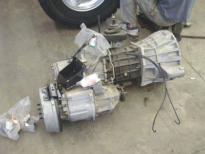

    Fabio, não vejo necessidade de rolamento guia. Um simples esquema com 3 retentores baratos de cada lado resolve o problema. Na verdade, barato por barato, o litro do óleo do diferencial dianteiro em galão sai por menos que 8 reais e é fácil trocar. Ainda mais fácil com as tampas de diferencial com dreno e vareta, que são bem práticas.
    Os respiros originais da defender que eu falei são assim:

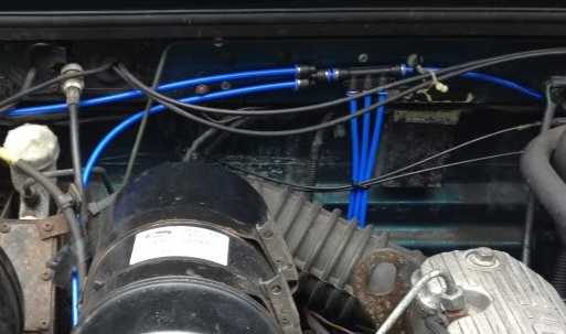

    Curtinhos até a altura do chassi. Na defender que eu tive, quando comecei a prepará-la, elevei os respiros com um "Wading kit". A sua deve ter recebido algum, seja caseiro ou profissional. Os kits profissionais são muito bons. Eles vêm com uma bela caixa de respiro, mangueiras boas, etc. Se pesquisar por "defender wading kit" nos fóruns gringos, tem milhares de tópicos explicando como preparar a land pra travessias maiores que 500mm, e explicando justamente como primeiro passo a elevação desses respiros, o que vedar, etc. Tem um vídeo muito legal na internet também, que mostra a produção da land e mostra também a localização exata dos respiros originais. Eles são exatamente como os dessa foto acima, apenas curvados na ponta, e curtinhos. O kit que coloquei era semelhante a esse abaixo, fixando justamente nessa localização que você disse:

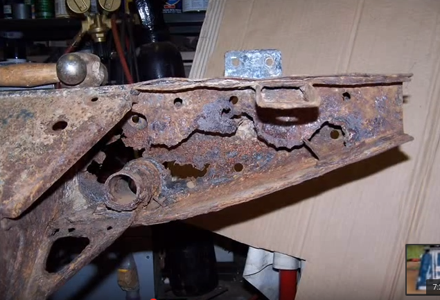

    Agora, pra mim, o defeito que me chateou na land não é exatamente na mecânica, pois pelo menos pra mim, pode não ser uma mecânica top, superdimensionada, mas não dá pra dizer que é ruim, pois dá conta de sobra do conjunto original. Só deixa a desejar quando a gente faz as preparações offroad para um uso mais pesado. Pra mim, o que me incomodou realmente foi o chassi enferrujar tão rápido como nessa foto:
    Anexo 522858
    E infelizmente é um problema comum nelas, e não, pontual. Não acontece só em regiões de maresia ou lands que pegam muita água. Acontece nas lands do mundo todo. O chassi é muito aberto, acumulando umidade, dificultando a limpeza e manutenção, etc. E o pior é que a corrosão acontece internamente e vai comendo tudo por dentro. Quando você se dá conta, o prejuízo é enorme, a mão de obra é enorme e a dor de cabeça é enorme:
